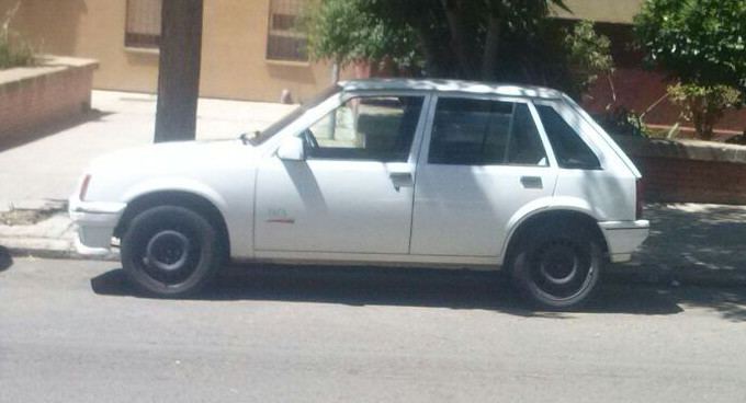

Fuck, am Ende hab ichs neulich in Deutschland vergessen meiner Mum die's mir ausdrücklich erlaubt hatte so'n Klopapierrollenschoner zu mopsen.
:bonk: :bonk: :bonk:
Einfach nur sau geiles Auto! :mrgreen:
Fürn C-Corsa hatte ich noch 'nen Satz original Stahlfelgen mit fast neuen 185/55R15 Sommerreifen auf Original Stahlfelgen für Combo/Corsa-C
Passen 1A ca. 2mm Spiel innen am Radlauf hinten, 1,5mm am Stossdämpfer.
Mein 55Psler ist NICHT tiefer, aber oben und Lenkung etc. ist massig Platz, und schaut aus als würde bei bisserl tiefer eher mehr Platz werden richtung Innenseite des Radlauf hinten und allen Stossdämpfern. Beim Einfedern etc auch 0,0 Probleme!
Weiss grad die ET der felgen nicht, aber sind orginale C-Corsa/Combo 15" Strahlfehlen, kannste ja googlen oder nochmal nachfragen, hab se aufm 4-Türer ja drauf, müsst hald kurz zum Parkplatz laufen und kurz Anschauen.
So sieht das dann aus. 185/55R15
So schaut das grade aus ;)
Lieber Sonntags A-Corsa fahren, als einen C-Corsa als Montagsauto zu erwischen. :mrgreen:
Will heute mal kein Radikalist sein ;)
