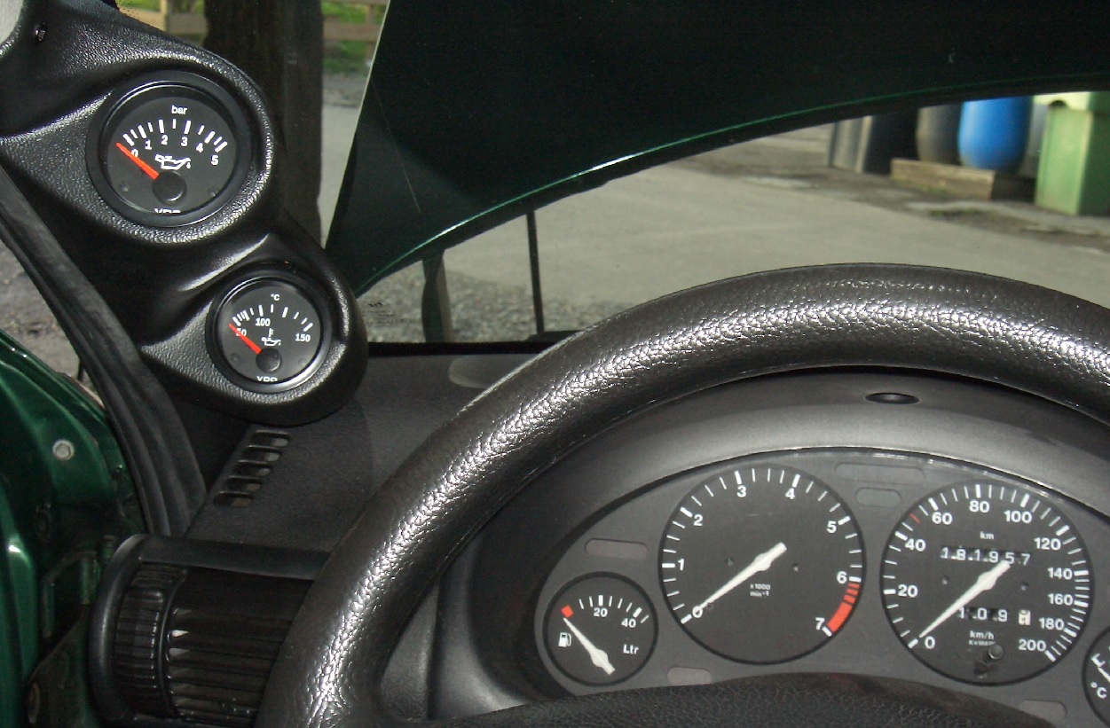

Raid? Das hätte ich nicht erwartet.
Hatte von denen zuerst auch nen Satz - ging sofort zurück. Das war mir def. zu billig. :(
Die von dir verbaute Serie wirkt schon deutlich besser.
Ja, ich habe Öldruck - und Temperatur verbaut. Nie wieder ohne! Wenn man einmal gesehen hat, wie lange es dauert, bis das Öl seine vollgasfeste Temperatur von um 80°C erreicht hat, während die Wassertemperatur schon lange bei "90" steht.

@ Corsa B+C
Vielen Dank, diese Info habe ich gebraucht - also passt F15 auch. Das sollte einiges erleichtern
Jetzt nurnoch ein WR F15 finden
@ CCSS
Ja die machen so erstmal einen guten Eindruck - mal sehen was sie im eingebauten Zustand messen und wie sie "halten".
Wo und wie hast du bei dir die Sensoren verbaut ?
Der Nachteil an den Raid Anzeigen, ist das 1/8 27 NPT Sensorgewinde... ohne Adapter oder speziellem Gewindeschneider geht da leider nix.
Deine Anzeigen gefallen mir fast noch besser als die RAID. Sehen noch ein stückweit originaler aus!

Servus.

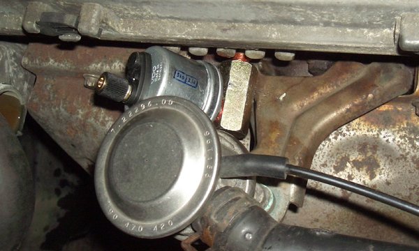

Beim X16XE habe ich den Öldruck an einer Bohrung am Kopf abgenommen - M10 Gewinde.
Dann mittels Winkeladapter weiter auf die Druckdose mit 1/8 27 NPT Gewinde - das ist nichts Raidspezielles, sondern ein normalerweise selbstdichtendes Gewinde (nur bei mir wohl nicht, musste Dichtmasse verwenden ).

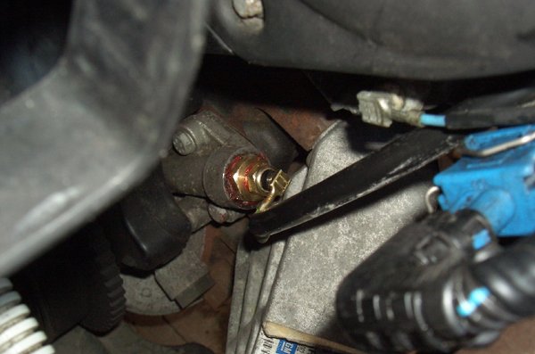

Die Öltemperatur habe ich an einem Stopfen direkt an der Ölpumpe abgenommen - mittels Größenadapter, aber komplett metrischem Gewinde!

Das Problem bei dem Gewinde ist, das man schon recht fest anziehen sollte.
Dazu fehlte mir aber oben am Kopf der Platz: die 90°- Öffnung dieses Verlängerungsstücks muss an einer bestimmten Stelle plaziert werden. Für "richtig dicht" etwas zu früh, aber nochmal 360° weiterdrehen hätte alles zerissen.

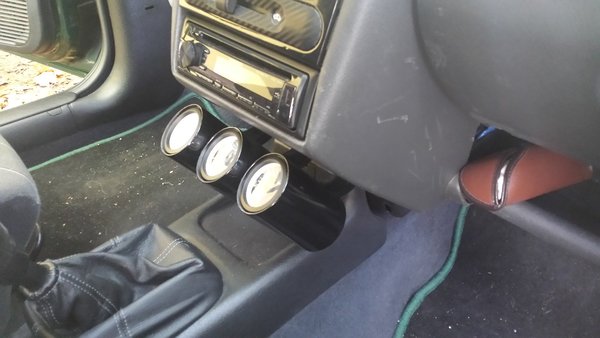

Danke für die Blumen!CCSS hat geschrieben:Ahh, dat isn lecker Motörchen!

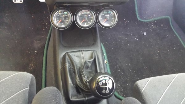

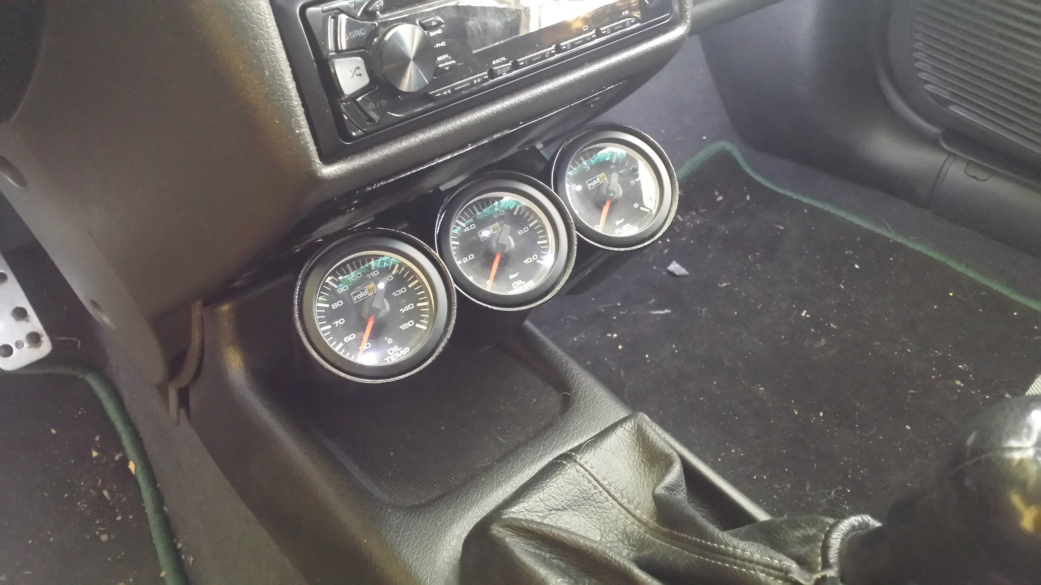

Die Zusatzanzeigen sind nun auch verbaut und verkabelt. Macht sich gut da unten, schön dezent
Nächste Woche wird der Grüne dann langsam in den Winterschlaf versetzt. Bekommt noch einen Ölwechsel sammt neuer Ölwanne und dann war es das für die Saison.

Sieht schick aus, und passt auch optisch gut zum Rest, finde ich

Hm, das schaut gar nicht schlecht aus was du da gebaut hast!
Stand bei mir aber nicht zur Option - weil: 1.) nur 2 Anzeigen am Start sind, die auch an die A- Säule passen und ich 2.) meinen Aschenbecher (trotz dessen ich kein Raucher bin :D) ausbauen wollte.
Cool finde ich, das deine Temperaturanzeige etwas besser anzeigt im Bereich unter 100°C. Bis 90°C sinds bei mir nur ca. 1cm Zeigerbewegung.
Hast du da eigentlich 2 mal Öldruck verbaut?
Oder etwa einmal noch Benzindruck?!

@ Copper,
Ja, schön unauffällig aber trotzdem ein Hingucker wie ich finde
@CCSS,
Der Halter wurde damals glaube auch in der zweier Version angeboten. Hab ich aber erst später gesehen.
In einer Woche verbaue ich die Sensoren, dann sollten die Zeiger auch endlich was anzeigen.
Verbaut sind: Öltemperatur, Öldruck, Benzindruck.
Letzteres eher als "Lückenfüller" für den dritten Platz.
@CCSS,

Dann nun meinerseits die Frage:
wo hast du den Benzindruck abgegriffen?

Benzindruck messe ich zwischen der Kunstoffleitung die vom Unterboden kommt und dem Anschluss an der Rail.
Ist Ein "T-Stück" wo dann die Druckdose eingeschraubt wird.
