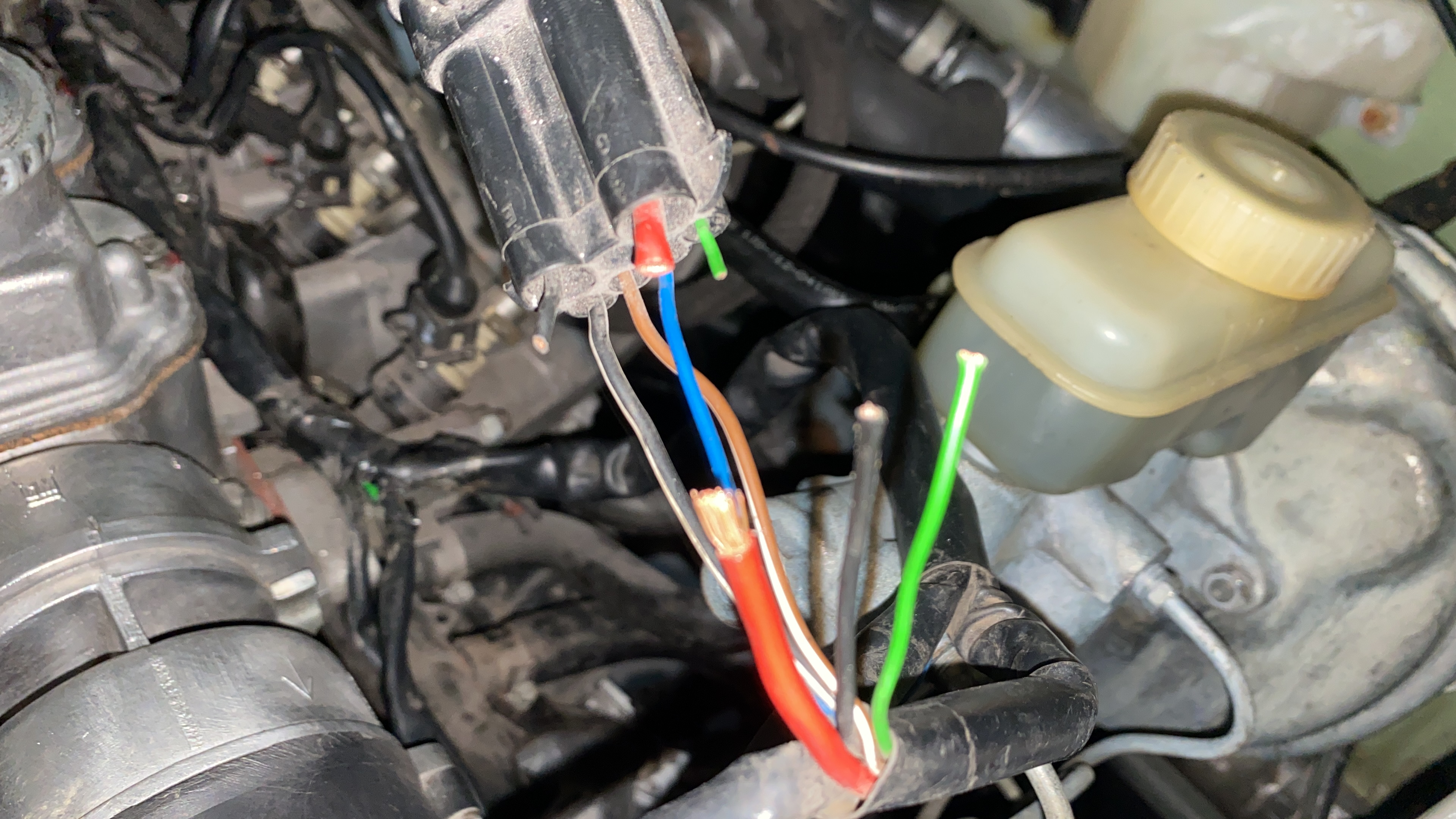

ich bin gerade mitten im Umbau eines Kadett D Auf C16SEI Motor. Allerdings würde ich gerne eure Hilfe in Anspruch nehmen.
Was ist das für ein Stecker? Bzw. Wo gehören die Kabel hin?
Man hat den Kabelbaum schön übelst frisiert...Wouw!

Vielleicht bin ich etwas blöde, aber ich versteh die Frage nicht ganz...
Ist der Stecker denn bei dir schon in Verwendung und lediglich die Kabel wurden durchgeschnitten? Grün wird das Drehzahlsignal sein, Rot ist die Dauerplus, Schwarz Zündungsplus und Schwarz-Weiße musst du mal im Stromlaufplan gucken.

Nein, der D Kadett hat den Stecker nicht, daher wollte ich gerne wissen wo das Gegenstück an der Spritzwand beim Corsa normal hingeht.
Ich hab es leider auf dem Motorstromlaufplan nich nicht gefunden!

Achso, okay dann versteh ich das nun endlich :- )
Ein paar Kabel sind ja schon geklärt... Wenn ich mal eine Minute finde kann ich mal gucken wo die anderen hingehen.

Alex junge hast meine nummer nicht mehr was sonst hätte ich dir dasmal rausgesucht :-(
beim c16sei ist das der kompaktstecker zum innenraumkabelstang
stecker x19
Braun/Weiss an motorkontrolleuchte im Tacho
schwarz Zündungsplus
Rot Dauerplus
Grün Drehzalsignal im Taho
Schwarz /weiss Farbe Ändert sich im Corsa am stecker in Blau/rot und kommt an die benzinpumpe zwischer stecker und pumpe ist eine 20 a Sicherung abgebildet.
