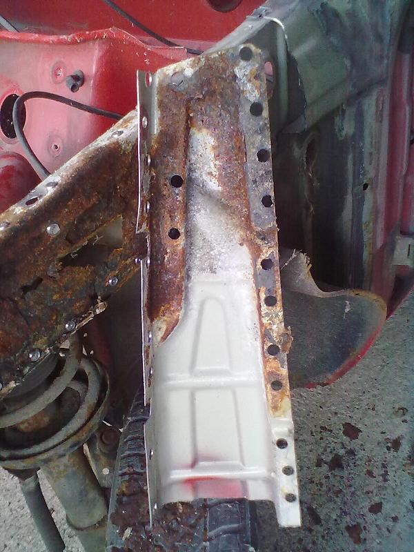

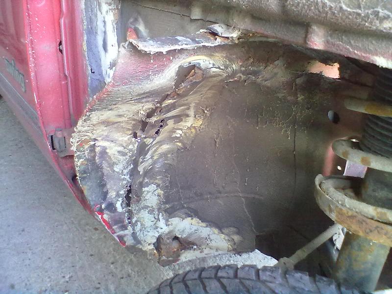

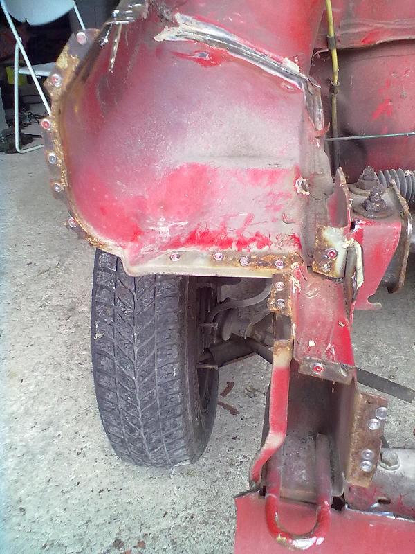

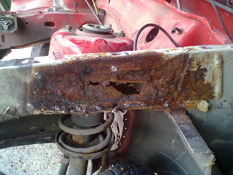

So, endlich mal angefangen.
Die Karosse ist doch schlechter als ich dachte/hoffte. Alle wichtigen Teile wie Rahmen und Schweller sind aber i.O. 8)
Werd wohl mehr Blech kaufen müssen :-(
Das rechte Seitenteil ist wirklich nicht zu richten, also werd ich wohl ein neues kaufen müssen :babble:
Die letzten 2 Bilder sind interessant, man konnte von aussen nichts erkennen. Ich hab das Teil auf Verdacht weggemacht. Viele vergessen die Stelle wenn sie eine Karosse herrichten. Da hat man dann ein Top Auto und nach ein paar Jahren kommt der Gammel dann raus :cussing:

Re: Balu Corsa A CC 1.4 i 60 PS/C20NE/Umbau auf C20XE
Die letzten 2.

Wenn Du den alten sauber ausgebohrt hast, müßte der neue eigentlich passen. Am genauesten geht es mit montierten Kotflügeln und Haube.
Ich hab ja eh eine komplette neue Opel Frontmaske. Da bleibt nicht viel Spiel zum falsch einbauen :wink:

oha die letzten 2 sind ja mal heftig *angst bekomm* muss ich dann bei mir auch mal schaun :schock: kann man das nur durch das abbohren bzw. abtrennen feststellen ?

Man sieht es erst wenns zu spät ist. Von der Domseite her ist ab Werk schon viel Kleister drauf. Am besten ausbohren und hinten so dünn wie möglich abschneiden. Aber vorsicht, da sind noch 2-3 versteckte Punkte, die hatte ich erst auch nicht gesehen.

ich danke dir !!! hab grad mal geschaut also nur vom Dom innen aus und siehe da durch :schock: so ein mist aber besser jetzt sehen als in ein paar Jahren Trotzdem ärgerlich
wenn du die stelle reparierst kannst du mir dann bitte noch ein paar bilder mitmachen?
vielen dank

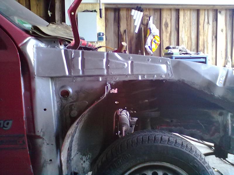

Endlich mal was geschweißt. Linke Seite vorne fertig. Noch nicht schön, rostet dort aber nie wieder :mrgreen:
4 Stunden Arbeit :schock:
Biegt mal einer Bleche ohne Werkbank, Schraubstock und Co :cry:

sieht schon wieder ganz ordentlich aus patrik .Gut ,das du nachgesehen hast bei den längsverstärkungen schlimm isses an sich ja nicht wenn es durch ist ,weil mans ja richten kann schlimm isses erst wenn man es erst bemerkt wenn das auto eigentlich schon fertig ist.

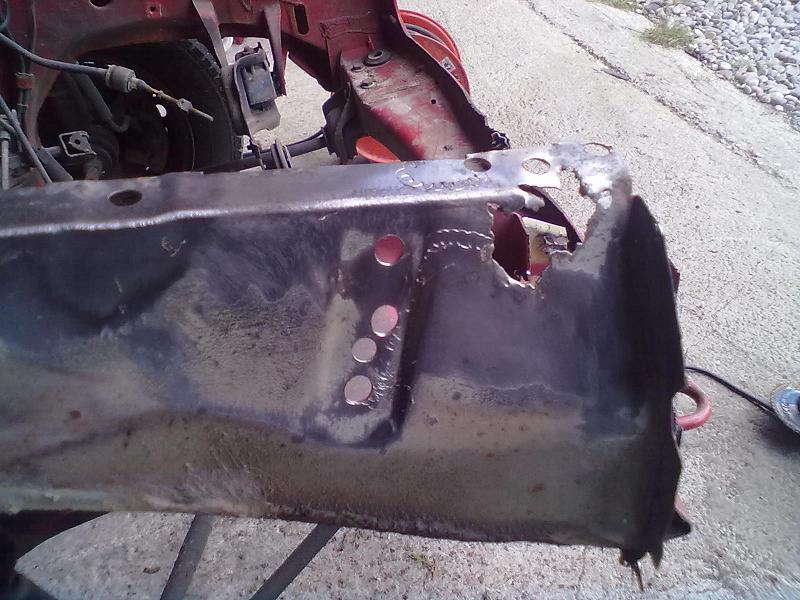

Rechte Seite sah genauso schlimm aus :cussing:
Aber nun fertig. Mal schaun, ob ich morgen die Schnauze noch drann bekomme.
