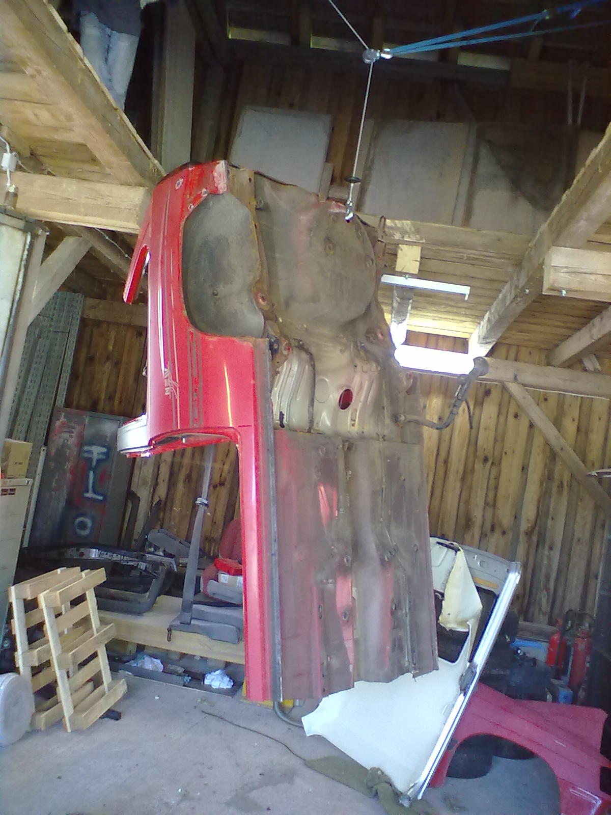

Die A Säule war ja verdreht und innen natürlich auch vollkommen zerquetscht.
Die Gute Nachricht:
Da ist wirklich nichts verfault. Nach noch genauern anschauen auf der Hebebühne, wird auch bald Umgebaut. Vorderbau hat nur Flugrost an den Kanten, Rahmenteile sind erste Sahne, nur der Linke Radlauf muß gemacht werden, wie viel stellt sich nach dem Abschleifen raus. Muß aber vermutlich bis nächstes Jahr warten. Ich hab 2 Corsa in der Werkstatt stehen und bin dort ja nicht alleine drinnen. Einer muß raus.

Die Rote Karosse heben wir nach A-Säule bis hinten auf. Die ist echt Saugut!!!
Ab in den ersten Stock :mrgreen:

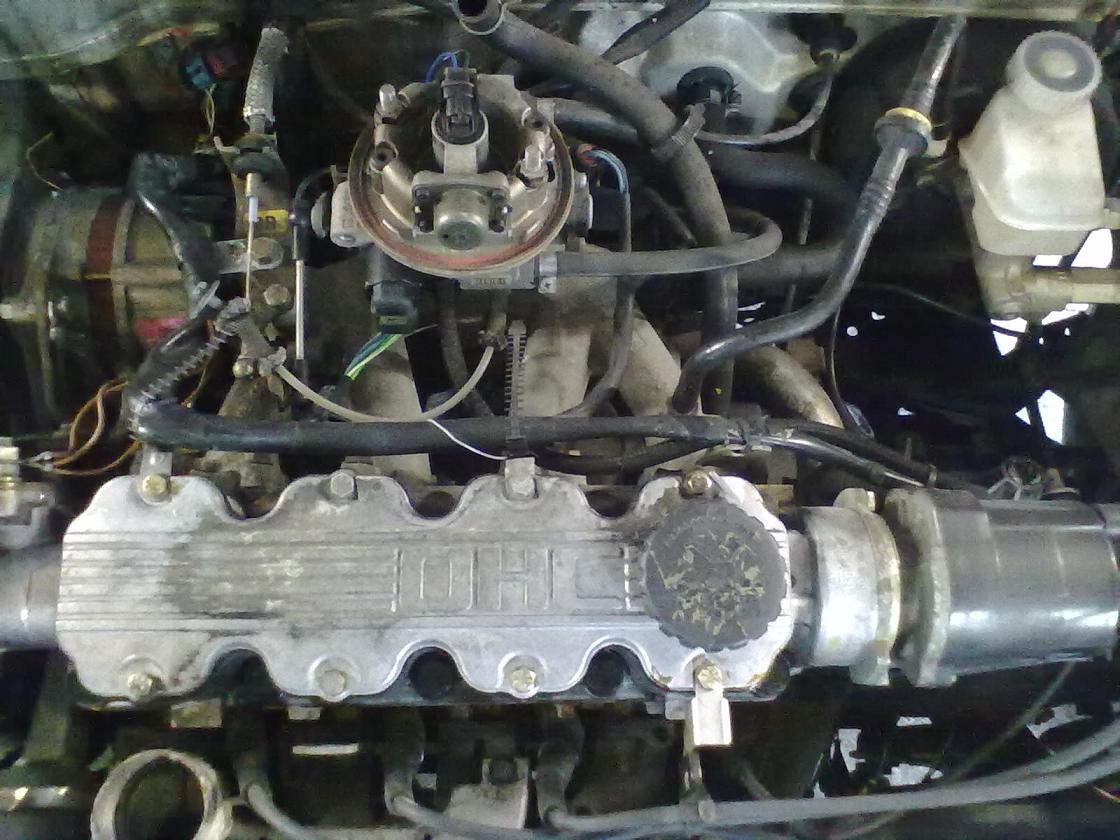

1.3er Motor ist raus, Delle für LiMa ist gedengelt und Flugrost ist weg.
Im Batteriekasten ist noch ein Loch (Säure), aber das wird einfach verschweißt.
Die Batterie kommt eh nach hinten, also muß ich da keinen Schönheitswettbewerb veranstalten :gäähn:
Anschließend noch alles großzügig mit Fertan eingesaut :mrgreen:

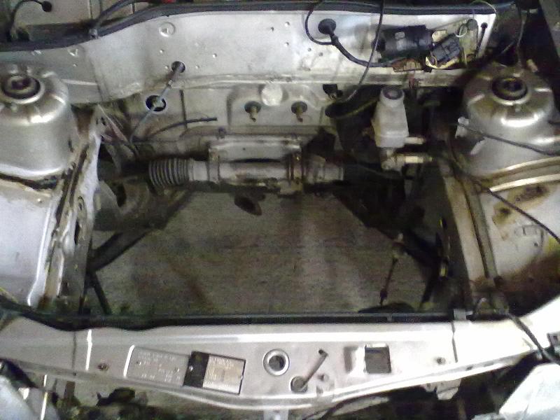

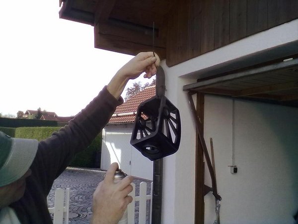

Nachdem ich gestern keine Zeit hatte, der Turbo von meinem Spezel hatte 2 Wehwehchen, plus Abdeckungsbau in der Werkstatt, gings heute voran :)
Nach dem das Fertan 48 Stunden gewirkt hat, heute Zinkspray, Grundierung und Lack.
Ein schönes Langloch für den Heizkühler von Hennig, im Gehäuse natürlich auch.
Blech ausgebohrt ( scheiß Arbeit )für Pits geile Innenliegende Schlatung.

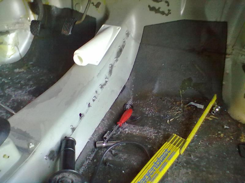

Heute alte Schaltung ausgebaut, Loch zugeschweißt und eines geschnitten, für die Neue, innenliegende Schaltung.

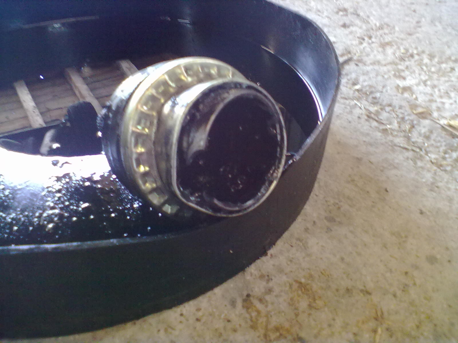

Neue, rechts geteilte Antriebswellen eingebaut.
Altes Gelenk nach Unfall, war knapp ein Jahr alt :cry:
Schäden gabs auch und zwar am rechten Fuß :wall:
Der XE ist mit gestern auf den Fuß geknallt. Zum Glück ist die Aluwanne weich gelandet :mrgreen:

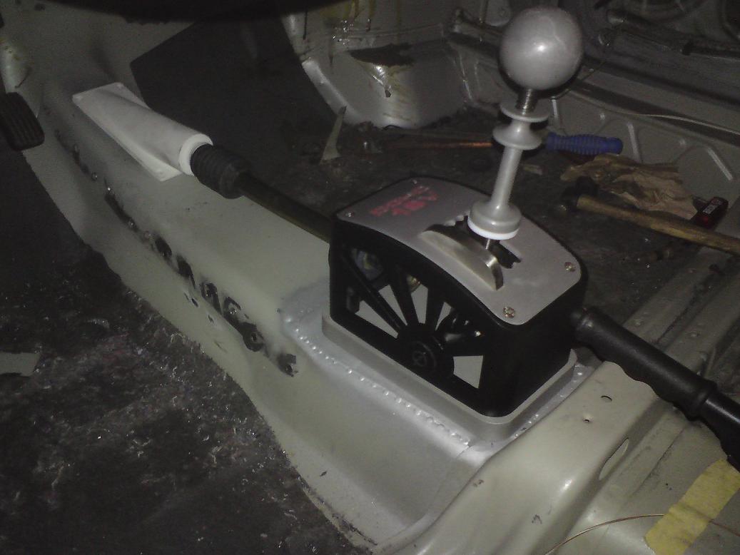

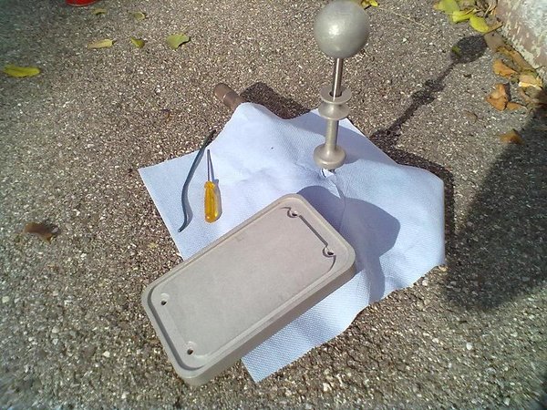

Heut mit Pit die Schaltung fertig eingebaut. Alleine hätte ich mindesten 2 Tage gebraucht :shock:
Fettes Danke an Peter :wink:
Da ich ja an der Quelle sitze, hab ich im Gegensatz zum "Pöbel" :mrgreen: Schaltkugel und Grundplatte aus so nem Aluzeugs 8)
Die Führung/Auflage für den Rückwärtsgang ist aus Titan 8)
Nur den vorderen Teil haben wir vergessen zu Lacken :wall:

Re: Balu Corsa A CC 1.4 i 60 PS/C20NE/Umbau auf C20XE
Beitrag von FROGGS »
Passt da dein Daumen noch zwischen Aluschaltdingens und dem Handbremshebelknopf?
Ich als Pöbel finde das sieht irgendwie knapp aus... :gruebel:
Projekt: Corsa A 2L 8V,
Features in Arbeit: Automatik, Servo, Klima, höhenverst. Lenkrad, ABS, 256x24 VA, Scheibenbremsen HA, Glasschiebehubdach, Ausstellfenster (grüncolor)
Passt locker, schaut nur aufn Foto so knapp aus.
Das ganze Set kann man ja kaufen, aber die Aluteile haben nur Peter und ich. Die Kugel ist ein Globus :wink:
Den Titankeil hab einzig nur ich auf der Welt :mrgreen:
