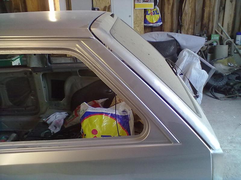

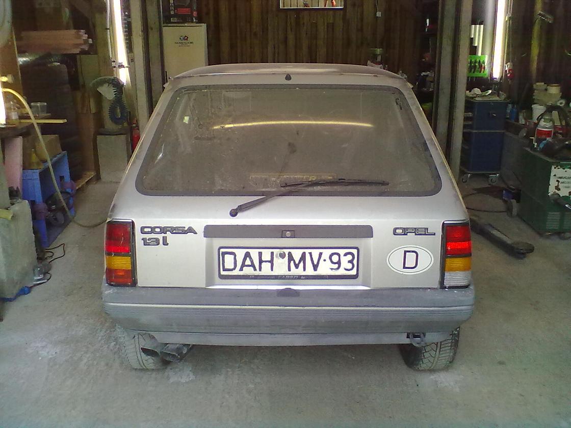

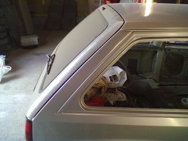

Heut innen die Übergänge verschliffen, Bremse entlüftet und dann gleich Heckklappe dran.
Spaltmaße passen :)

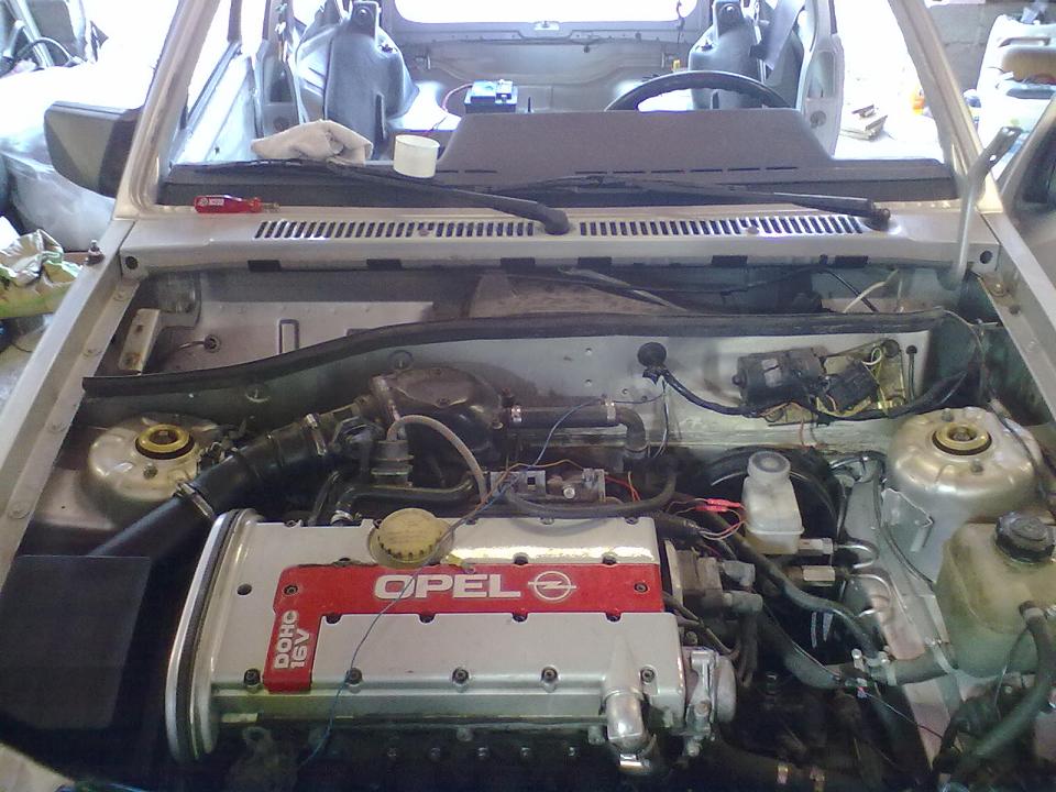

So langsam wird es 8)
Allerdings kam heute der Fehler 57 :gun:
Kann eigentlich nur was beim Kabelbaumwickeln schief gegangen sein.
Hab nach dem rauszwicken der überflüssigen Strippen ein paar mal den Motor getestet und es ging alles :cussing:

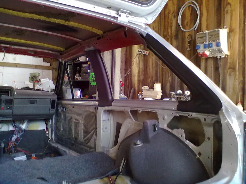

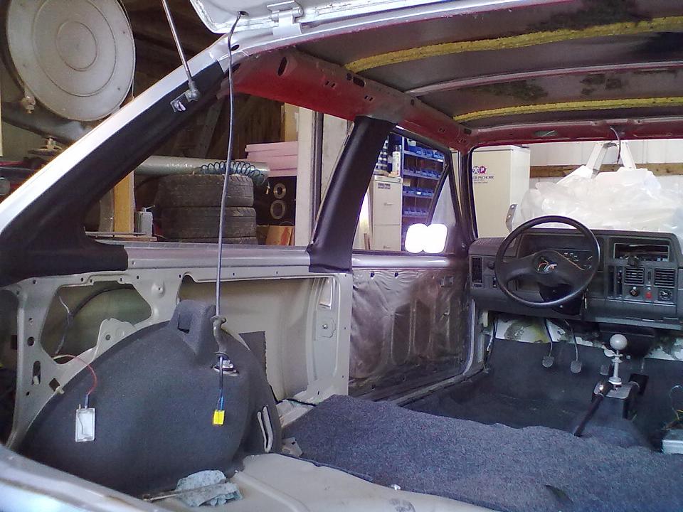

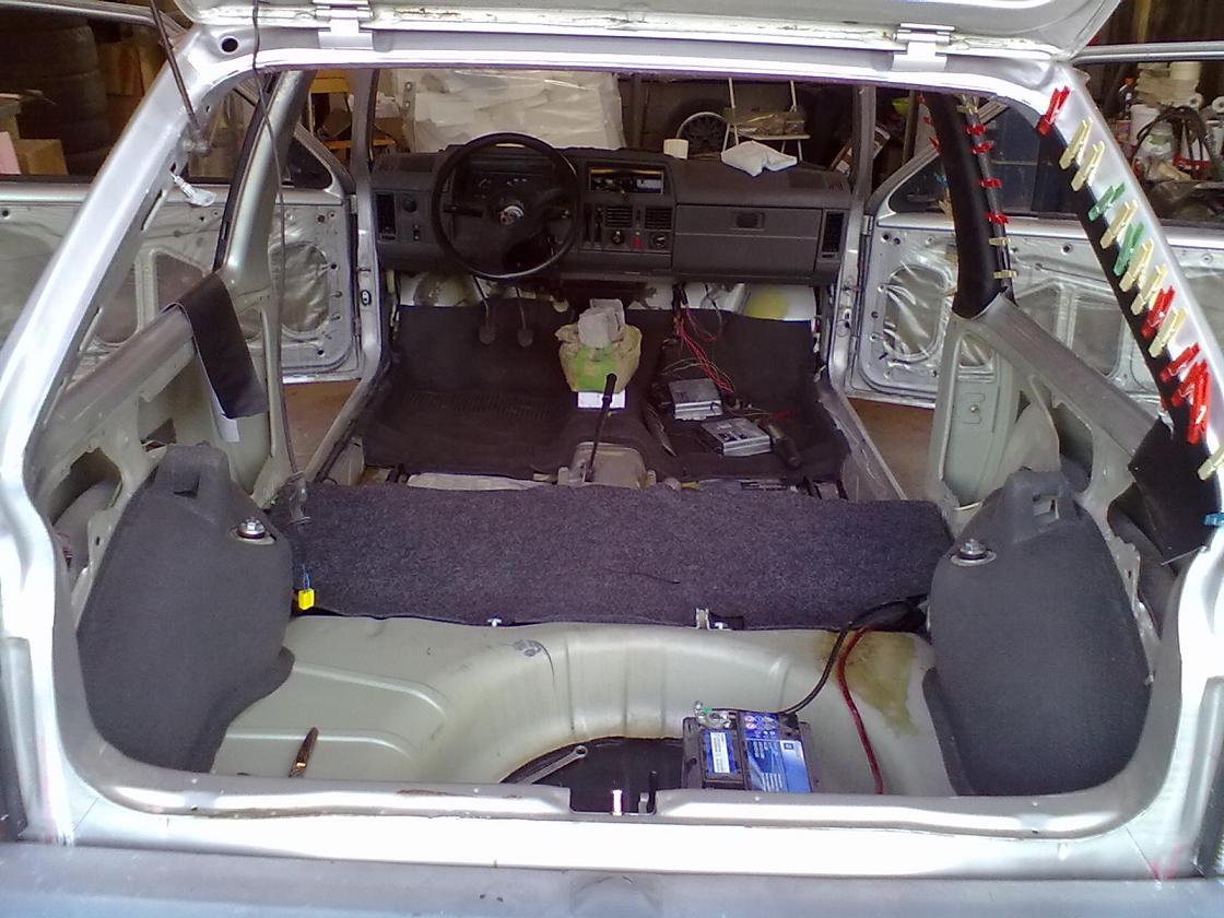

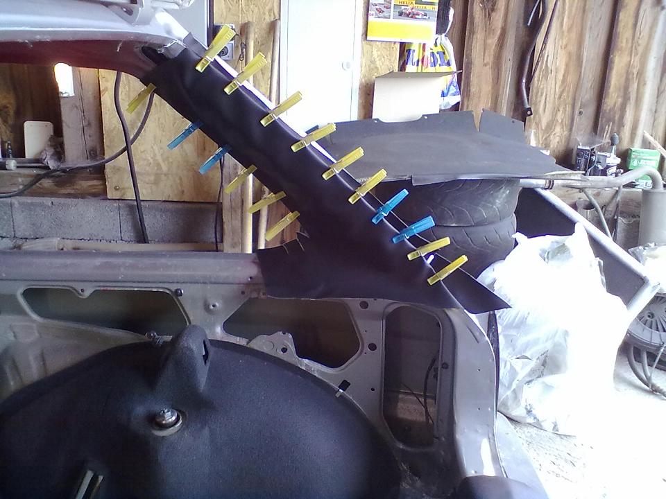

Die Säulen Verkleidungen sind drinn :mrgreen:

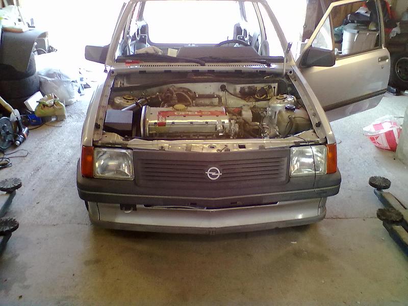

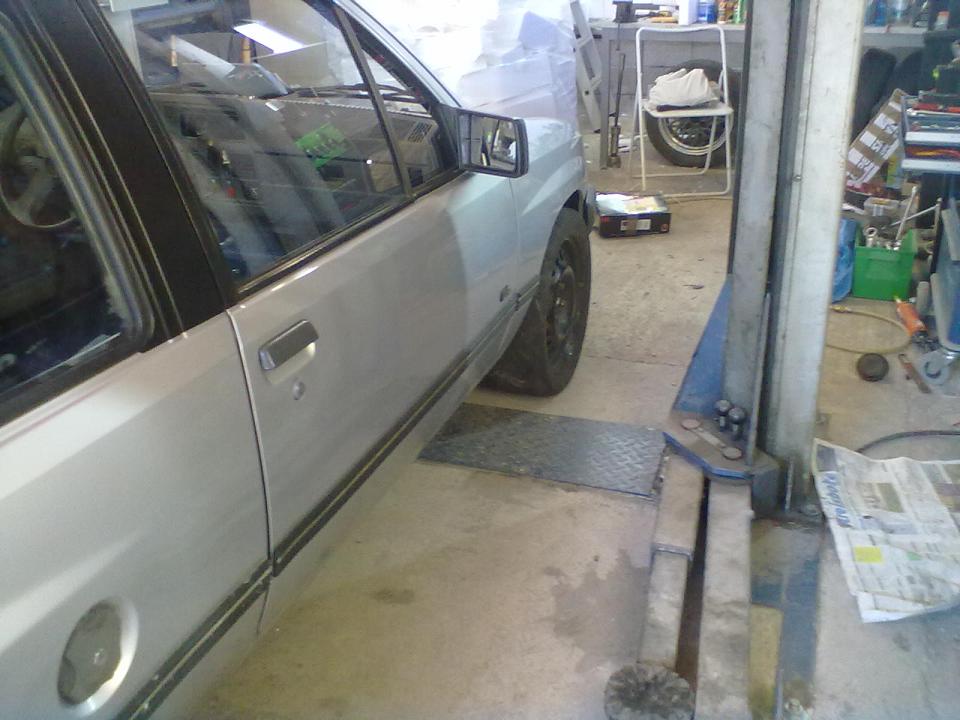

Heute bei der nach Hause Fahrt ist er mir gleich mal stehen geblieben.
Der war bei Vollgas ersoffen :alk: :mrgreen:

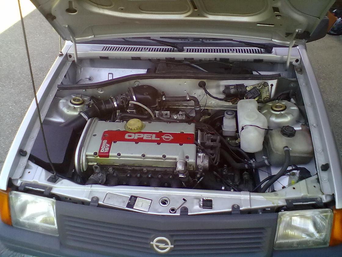

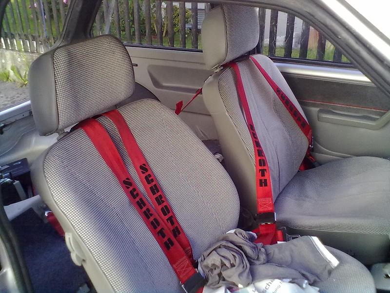

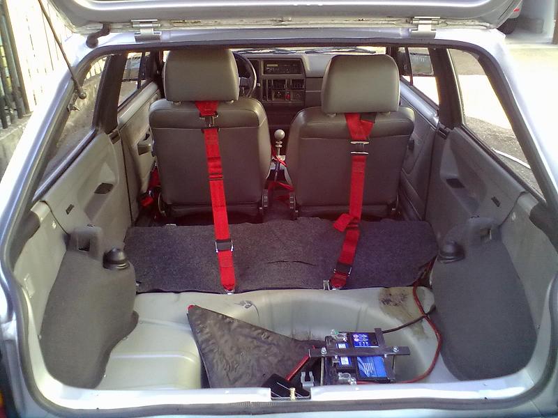

50 MM tiefen Lüfter ergattert, Zarge haben wir schnell selber gebastelt.
Die 205er Toyos von Peters Turbocorsa schauen irgendwie cool aus 8)
Leider ist der Himmel noch nicht da, nächstes WE Scheiben wieder raus :babble:
Sonst ist er fertig, paar Sachen im Innenraum werden noch verschönert, aber erst mal zum TÜV.
Morgen bei race@airport in Lanshut ist sogar das Bayrische Fernsehen da, vielleicht kommt mein Kleiner da auch mal vor 8) :mrgreen:
