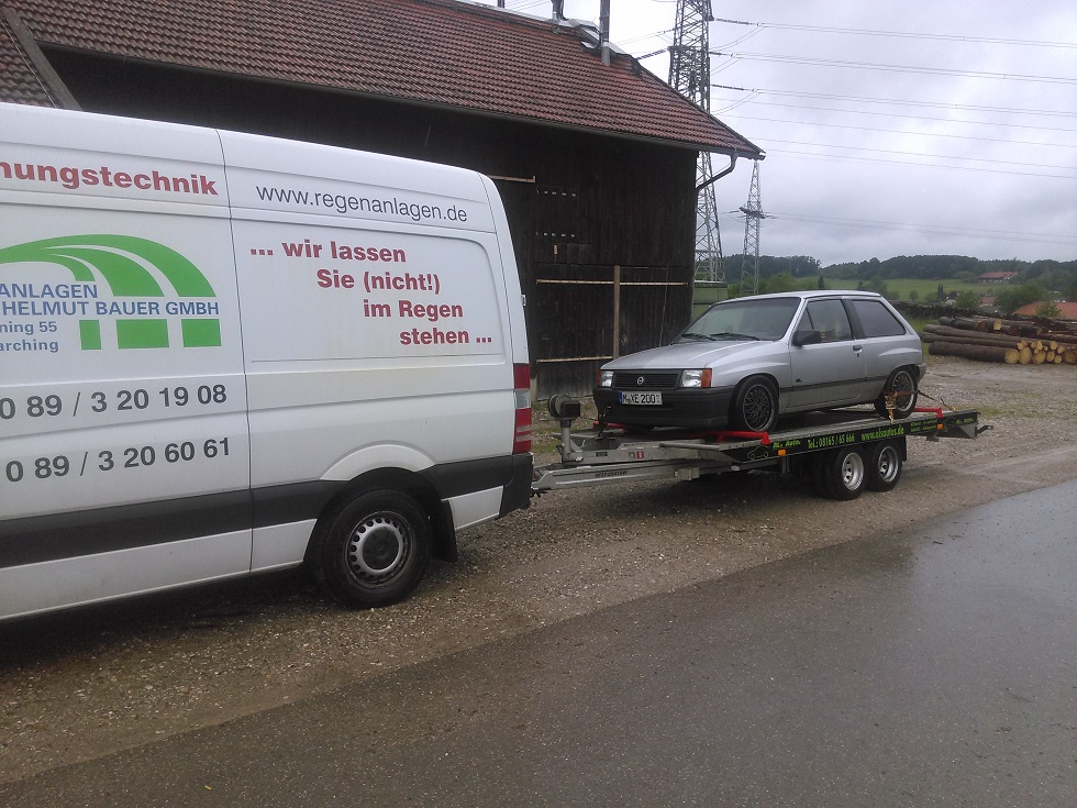

Mein Chef hat mein mitleidiges Aussehen nicht mehr ertragen, hat mir den Bus gegeben und gesagt ich soll endlich mein Kleinen in meine Werkstatt schaffen :mrgreen:
Gesagt getan, Anhänger geliehen und schon ist er dort.
Bus zurück gebracht, in den Roten gehockt und sofort rausgefahren. So was brennt nun mal unter den Nägeln.

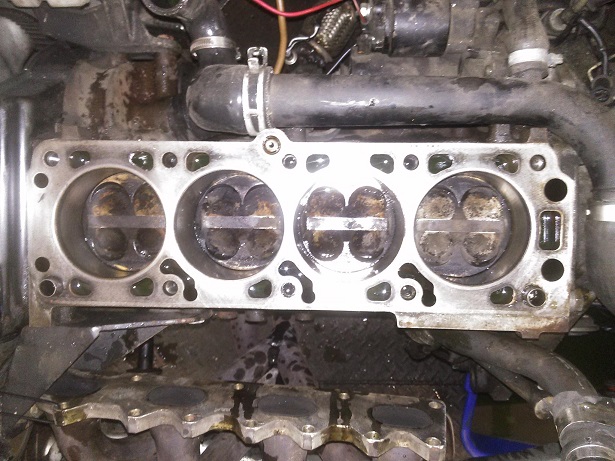

Motor geköpft und acht luftige Schlitze an den Auslassventilen schauen mich an.
Einlass sieht kurioserweise gut aus. Aber egal, muss ich mal machen lassen.
Das Wichtigste, die Kolben leben noch 8)
Stabile Kerlchen :respekt:

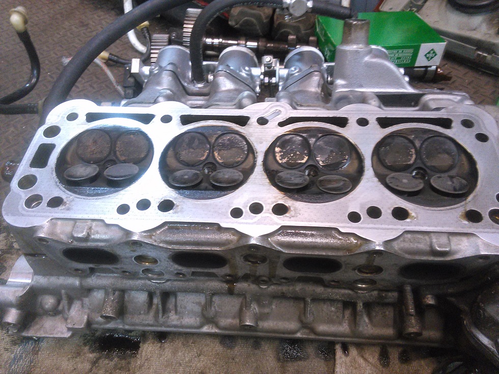

Nun kommt mein 2.8er Kopf wieder zum Einsatz. Noch Ventile einschleifen und neue Schaftdichtungen. Außerdem kann ich die Wellen mit 11,8 Hub wieder fahren.
Nicht wundern dass die Bude so schwarz ist, bis zur Abstimmung lief der mit Lambda 0,7 im Teillastbereich :shock:

Heilige Schei**e!
Okay: kann man sagen, wieso sich der Zahnriemen so hart verabschiedet hat?!
Re: Balu Corsa A CC 1.4 i 60 PS/C20NE/Umbau auf C20XE
CCSS hat geschrieben:Heilige Schei**e!
Hatte ich doch schon geschrieben, Keilriemen um des Zahnriemenrad gewickelt ;)
Öh, wo steht das? :D
Habe nur gelesen, das der Riemen ständig abgeflogen ist. :shock:
Aber mit der Erklärung bin ich nun doch etwas schockiert. Abgesprungener Keilriemen haut Zahnriemen runter. Unfassbar. :cussing:

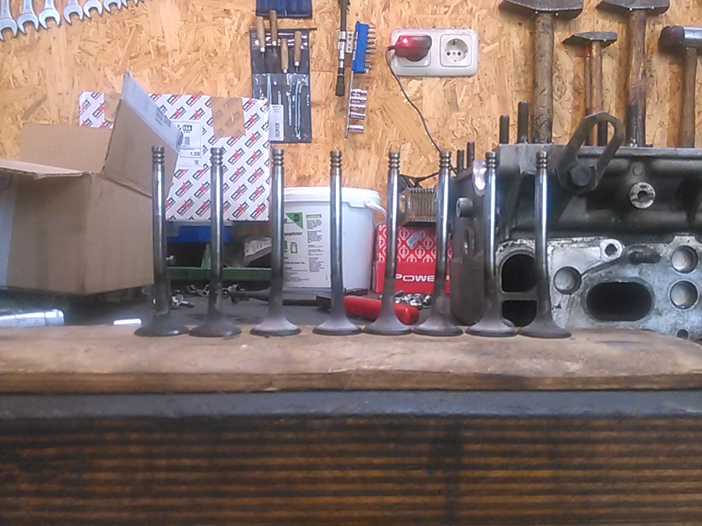

Hab mal begonnen den Kopf zu zerlegen.
Ein super schöner Satz Auslassventile :mrgreen:
Ahhhh. Nicht zu fassen. :mrgreen:
Daran habe ich nun nicht gedacht - vor allem weil das Geräusch ja nicht immer da gewesen ist. :gruebel:
