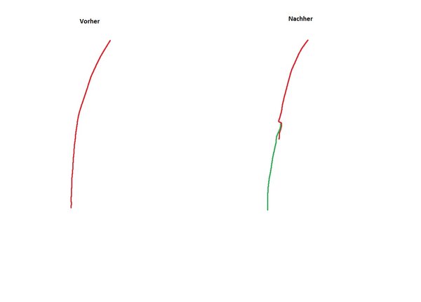

Ich glaube sowas wird auch gar nicht auf Stoß geschweisst?
Aus der Erinnerung raus hab ich da grad eine "Abkantzange" im Kopf - da wird quasi das Autoblech auf einer Tiefe von vielleicht 1.5cm nach innen verschoben, sodass darauf dann das neue Blech aufliegen kann und keine Kante entsteht.
Siehe meine äusserst detailgetreue Maßstabszeichnung im Anhang! :mrgreen:
Re: Corsa A Vorface C20XE Sleeper
Stimmt genau.
Eigentlich dürfen tragende Teile nicht auf Stoß geschweißt werden, sondern eben abgesetzt oder einfach überlappend.
Hintergrund ist das man ja nicht weiß wieviel vom Blech nach dem abschleifen der Nähte noch vorhanden ist.
Im Alltag wird es aber immer halten, nur bei einem Unfall kann die Stabilität stark beeinträchtigt sein.
