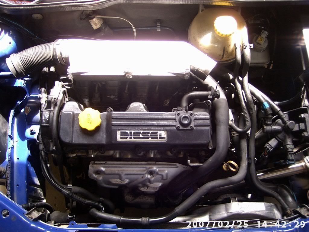

Hallo Gemeinde,
nachfolgend könnt ihr einen TD-Motor eines 99er B-Corsas sehen.
Könnt ihr mir bitte helfen zu identifizieren um welchen Motor es sich bei diesem wirklich handelt?
Papiere liegen leider nicht vor. Wo finde ich evtl. dieMotornummer?
Danke
Gruß Kandaules

ist der mal ausgetauscht worden ? könnte sein das das ein isuzu motor ist ! weil ich mein das die opel ventiel deckel ne rote schrift hatten oder ich verwecksel gerade was !

ISUZU hat doch in diesem Modell alle Dieselmotoren gebaut.
Kann es sich bei dem abgebildeten Motor evtl. um einen 1,7TD aus einem Astra handeln? Ich glaube nämlich auch daß es sich um einen ausgetauschten Motor handelt.

Also einen Abgasturbolader hat er oder?
Weil die Sauger hatten nur Diesel in schwarzer Schrift auf dem Ventildeckel stehen.
Bei den Turbos stand dann in roter schrift Turbo oben drauf.
Bin mir da nicht 100% sicher aber ich meine die 1.7l Motoren aus dem Astra haben den gleichen Nockenwellenkasten wie die OHC Benzinmotoren.
Die 1.5l Motoren hatten dann einen Ventildeckel aus Kunststoff.

Ist sicherlich ein X15DT von Isuzu also mit 49kW und 67PS mit turbo drauf.
Habe der gleiche in meinem 97er :wink:
Die aufschrift war nur bei die motor fur bj 96 glaubte ich. Nach 96 war die alle gleich auf das deckel.

Danke für Deine Antwort. Du hast nicht zufällig ein Bild Deines Motors, oder? Würde Dir dann meine Mailadresse zusenden.
@48weber48: Turbolader ist vorhanden.

Guck mal auf mein HP, dort findest du mehr wie genug :wink:
http://www.CorsaBBoomer.be
Wenn du auf der kommende foto etwas nicht findet ist das normal :shock: Beim 102PS haben wir etwas geändert. Und naturlich habe ich kein servolenkung und ABS wie auf deine foto.
