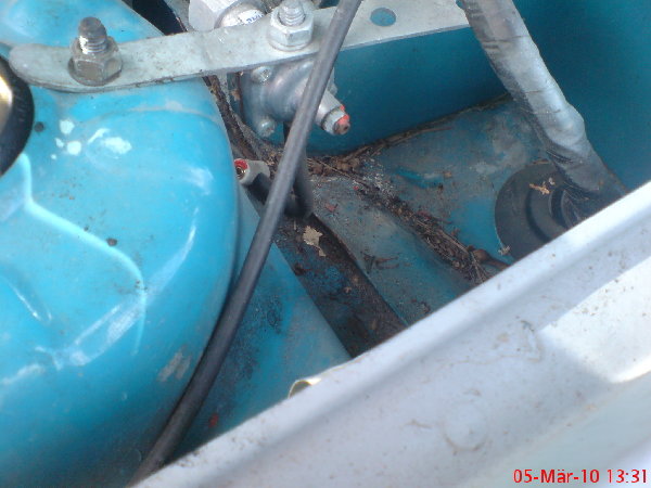

Hab meinen Kleinen heute mal durchgeschaut und mal die typischen Roststellen begutachtet.
Nun ist mir folgendes Löchlein aufgefallen----damit würde ich sicherlich nicht nochmal durch den TÜV kommen oder?
Wie kann ich dieses Loch am besten schließen und was brauch ich dafür?
Danke schonmal für eure Hilfe

also oder ich bin blind oder es ist zu früh am morgen, aber wo ist da ein loch bitte?

ich denke er meint den kleinen - mehr oder minder - weisen fleck unterhalb des schlauches direkt am dom. beantwortung der frage: mit dem schweisgerät ;) blech drüber und fertisch... anständig versiegeln nicht vergessen und vorher rost entfernen

Die Stelle meint er (roter Kasten). Typische Corsa Schwachstelle.
Rost wegschneiden und von unten (also im Radhaus) neues Blech anpunkten. Danach gut konservieren! Ganz wichtig, sonst ist die zum nächsten Tüv wieder durch.

war noch früh am morgen aber jetzt hab ich es auch gesehen, mich würde es mehr interessieren wie er darunter ausschaut, weil wegen der stelle da oben würde ich mir jetzt nicht wirklich gedanken machen.. würde mir da eher gedanken machen wenn er darunter durch ist

Mir ist erstmal aufgefallen, dass ich in die falsche Kategorie gepostet hab:-D
Danke schonmal für eure antworten. Auf dem Bild....der "weisse" Fleck ist das Loch...darunter ist auch nur so hell, weil das Rad ab war und somit mehr Licht drunter als drauf war :-))
Ich wollte jetzt noch nicht weiter da rumstochern, aber ich denke, dass da noch nen bissl was im argen ist:-S
Also einfach aufbocken...Rost weg soweit geht und dann drübba Schweißen...okee..
danke euch schonmal:-D

man kann das auch schweißen so das es für länger als nur bis zum nächsten tüv hält .dazu muß man die schweißpunkte die da an dem angrenzenden blech zu sehen sind aufbohren und ein neues stück blech einsetzen.Nur drücberschweißen geht sicherlich auch hält aber nicht lange weil es dann daneben weitergammelt.
