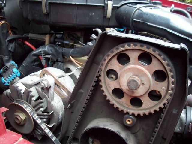

edit: hier die bilder
http://www.gounix.de/corsa/19042008396.jpg
http://www.gounix.de/corsa/19042008397.jpg
http://www.gounix.de/corsa/19042008398.jpg
http://www.gounix.de/corsa/19042008399.jpg
Hier das blaue Kabel rechts über der Lichtmaschine abziehen den Temperaturgeber rausschrauben und gucken ob da Wasser drunter ist.
Wenn nicht solange nachfüllen bis da Wasser ist, dann wieder reinschrauben und gucken obs danach funktioniert.
