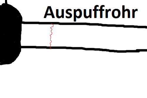

Ich weiß nicht, obs am Frost lag.
Aber scheinbar ist der Auspuffteil vor dem MSD?! Aber nach dem KAT gerissen. Also offen.. und auch verdammt laut! ;)
Was kann man da machen? Schweißen? :( Oder kann man das mit rohrschellen festziehen? Oder komplett neu?
http://www.robin-pique.com/images/Rohrschelle.gif
Hier eine Darstellung mit meinen super Painkünsten ;)
Auspuffrohr gerissen

- problem.png (8.06 KiB) 1824 mal betrachtet

am einfachsten und haltbarsten ist natürlich neu.
schweissen hält meisstens nicht lange, da das material an den angrenzenden stellen nicht besser sein wird.
man könnte auch ein etwas größeres rohr über die gerissene stelle drüberschieben und dann festschweißen.

entweder das mit dem größerem rohr oder eben ne rohrschelle drüber and anziehen. xD ist mir auch schon passiert hab n größeres rohr drübergemacht und rundumgeschweißt.

danke für die tipps. habs am wochenende mit einer dose (von geschälten tomaten) gemacht ;) drüber und dann mit auspuffkit und schellen festgezogen..
der neue auspuff ist aber schon bestellt! muss ja im dezember zum tüv!

Bis dahin sollte das ganze schon halten ;)

Ich hoffe du hast die geschälten Tomaten vorher entfernt :P

nun riecht nach längerer fahrt nach tomaten. und am anfang kamen hinten kleine tomatenstückchen raus. inkl. tomatenmark (perfekt eingedickt durch die wärme)
aber sonst klappts ganz gut! :D der neue auspuff liegt hier schon bereit. bin aber grad in flensburg. kann ihn nur in hamburg ranschrauben. hab meine rampen vergessen :S
