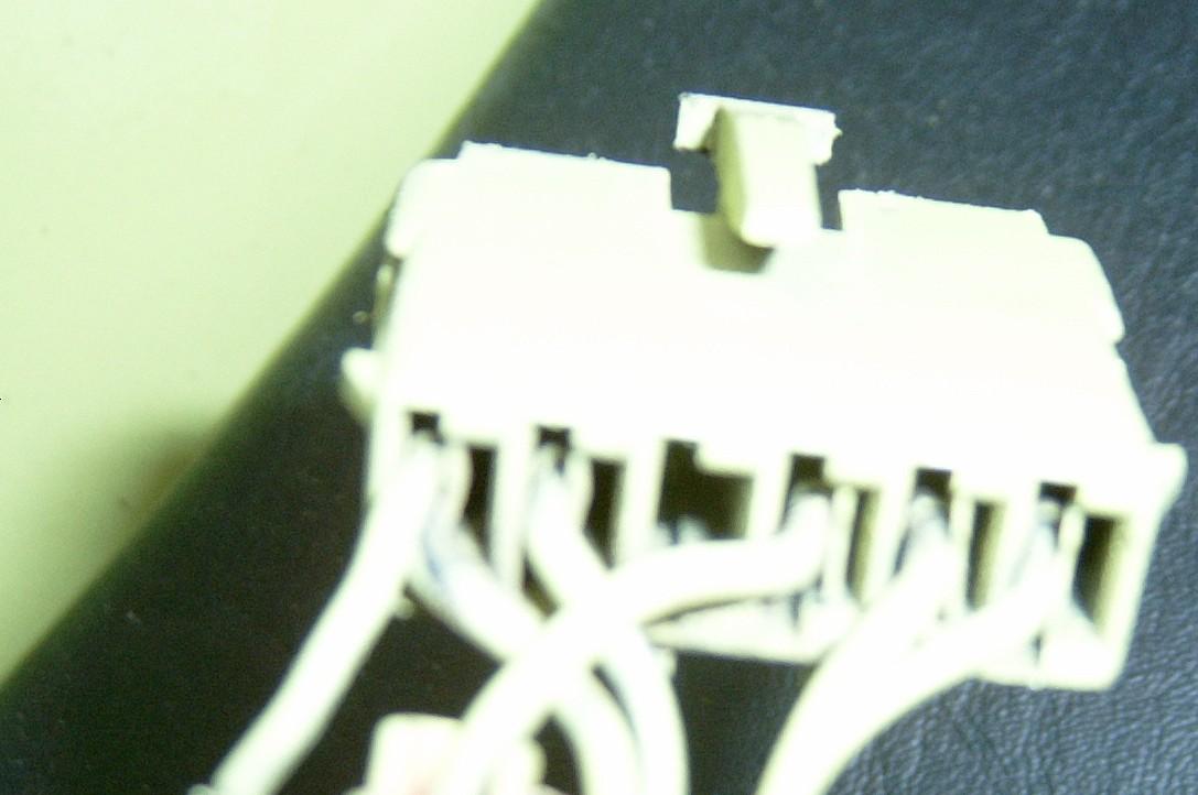

Re: 3.Bremsleuchte
so habe geschaut von rechts der dritte da muss minus dran. plus muss links an die 1. obere leitung mit dran
- GrUcK89
- Beiträge: 10
- Registriert: 04.02.2008, 21:06
- Fahrzeug: Corsa A
- Wohnort: 37688 Beverungen
Re: 3.Bremsleuchte
so wie oben beschrieben hier einmal das bild dazu. leider ein wenig unscharf aber erfüllt seinen zweck.
