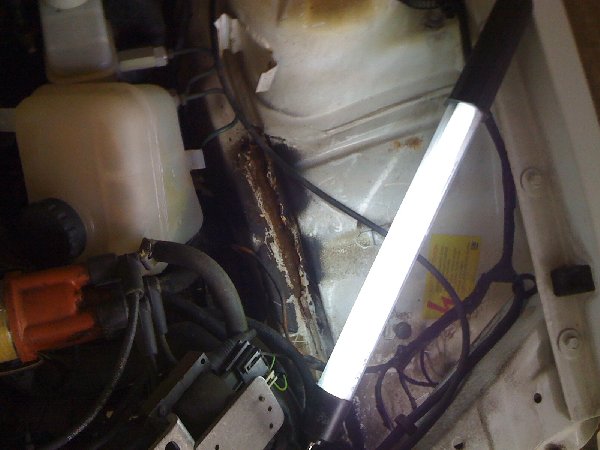

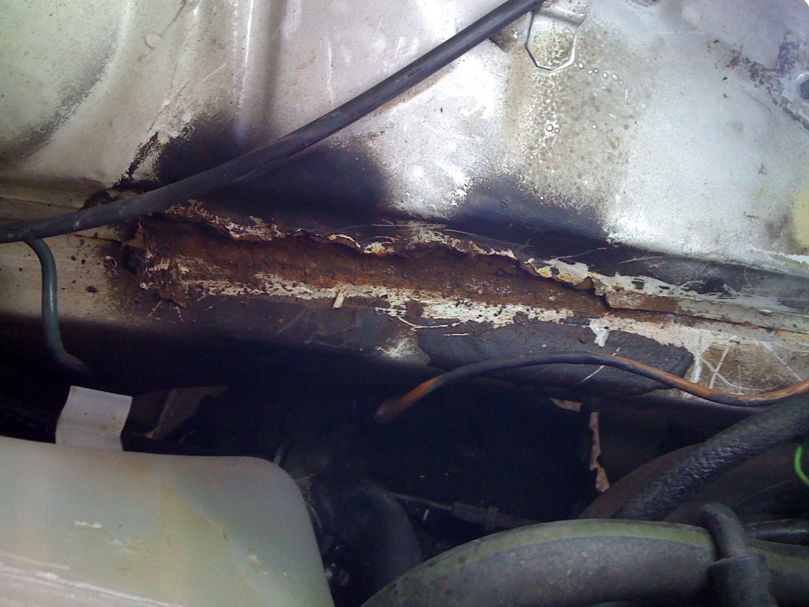

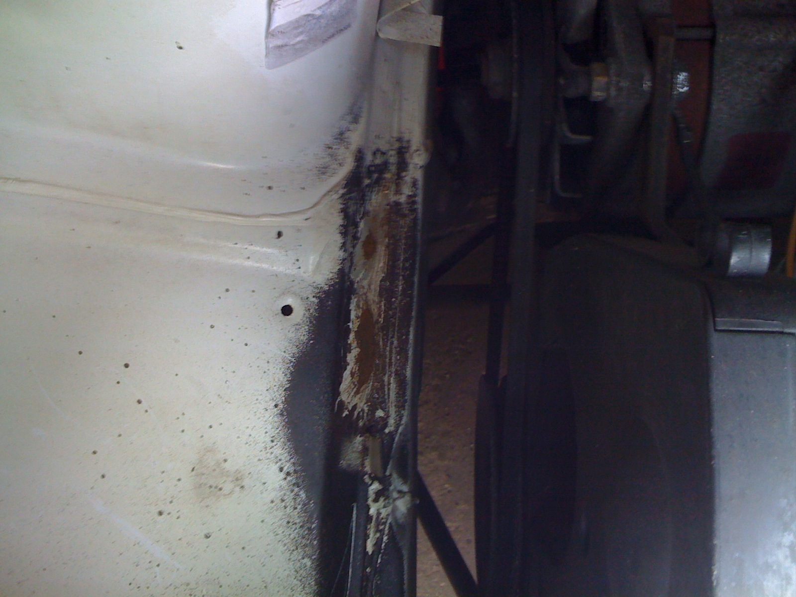

habe gestern Rost bei meinem Corsa im Motorraum entdeckt,links und rechts vor den Domen/Radhaus.
Auf der rechten Seite ist es noch ziemlich wenig,das werde ich wohl mit abschleifen und Lack in den Griff kriegen.Aber die linke Seite beunruhigt mich einbißchen,weil da geht der Rost schon mehr in die Tiefe,wobei noch es nicht durchgegammelt ist.Die Stellen waren vorher
fachmännisch mit Unterbodenschutz abgedeckt.Jetzt wollte ich euch mal fragen wie man da am besten vorgeht?Kann oder muss man das Blech an der Stelle raustrennen und neu einschweißen oder ........?
Hänge mal einpaar Foto´s an und bin über jeden Tip dankbar
Gruß Heitzerrr
Gruß Heitzerrr
- r.siegel
- Wissensbestie
- Beiträge: 6555
- Fahrzeug: Corsa A mit Dampf
- Wohnort: 38820 halberstadt
Re: Rost am Radhaus.....
rost an den längsträgern im motorraum ist ja nu nix ungewöhnliches muß ma halt schweißen hilft ja nix.ich hab bei meinem bis auf das dach schon so gut wie alles geschweißt.Bilder dazu gibts in meiner gallerie.
