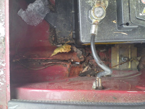

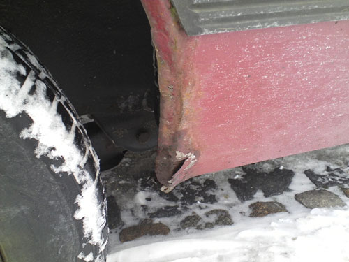

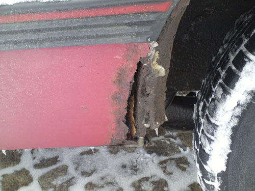

empfindlich sind auch die längsträger vorn im motoraum, türschweller und die längsträger hinten besonders auf höhe der feder-aufnahmen.
die schäden die dort zu sehen sind, sind an und für sich nichts dolles.
durch die hauptuntersuchung würdest du fallen, da es durchrostungen an tragenden teilen sind.
wenn man schweissen kann, ist es für die hauptuntersuchung schnell repariert.
soll der wagen komplett restauriert werden, wird der aufwand schon größer - da komplette bleche getauscht werden sollten.
je nach dem was dir der wagen wert ist, was du investieren willst und kannst.
durchsuche mal hier das forum, dazu gibts jede menge ausführlichere threads.

gucken würde ich auch hinten bei den endspitzen und drumherum
habe meinen auch grad zerlegt und meine beiden sind durch und soweit ich weiß gammelt da alle corsas recht fix
lg
lg

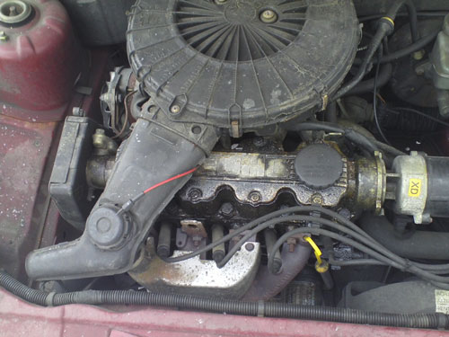

ich habe noch mal eine frage an den kunstoff leisten an der tür kamm moos raus. wie mache ich die leisten ab wollte das auto mal sauber machen für eine weiter bestandsaufnahme. und auf dem foto vom moto sieht mann er ist voll ollig habe ihn mit noch mal genau angeschaut als ich ol nach gefüllt habe. wenn das die dichtung ist wie baue ich eine neu rein ?
danke für die hilfe
danke für die hilfe

also deine zierleisten sind geklebt. die machste entweder dauerhaft weg oder gar nicht. die dichtung... nuja wenns die obere is ist das ne zehn minuten sache. 8 schrauben der reihe nach auf und wieder zu und vorsichtig fest ziehen...bin mir grad nich ganz sicher aber ich glaub die brauchen nur 10 Nm... aber das kann ich dir ja mitmachen wennste kommst ;) etz weis ich auch wieder um welchen corsa das ging ;) wär im übrigen mal gut zu wissen was du noch vorhast mit deinem corsa. soll er einfach noch bissi fahren oder willst da so en richtiges projekt draus basteln?
x14xe mit 145000km
