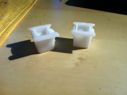

UPDATE: Bei der Rundumerneuerung meines A-Corsa habe ich die neuen Scheinwerfer natürlich gleich eingebaut. Beim späteren Einstellen der Scheinwerfer hat sich herausgestellt, dass die Plastik-Haltenasen auf Seiten der Karosse, in die die Scheinwerfer einrasten sollen, auf beiden Seiten gebrochen sind. Das sorgt dafür, dass die Scheinwerfer sich im horizontalen Winkel ganz schön bewegen lassen (mit der Hand), und das wird dem Tüv sicher nicht gefallen. Problematisch ist nun, dass das Blech worauf diese Haltenasen sitzen schon ziemlich braun ist und ich auch nicht mehr viel Zeit bzw. Mittel für eine "korrekte Reparatur" habe, selbst wenn sich die Halter irgendwo nachbestellen ließen. Hat jemand von euch eine Idee, wie ich die Scheinwerfer mit einfachen Mitteln jetzt noch fixieren kann? Natürlich so, dass es ordentlich hält. Freue mich über jede Idee, da ich in den nächsten Wochen schon zum Tüv muss!

Mach einen fetten Kleks Silikon an die Nasen ran.
Wenn das trocken ist hälts und ist elastisch :wink:

Simpel und effektiv. Hätte ich auch drauf können dürfen. Du bist mein Held für den Moment - vielmals dankeschön!!

hab hier noch einpaar neue Scheinwerferhalter für den Vorfacelift rumliegen,also wenn du welche brauchst ! !
