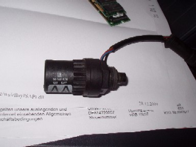

Auch der Geber der im Getriebe sitzt, scheint in Ordnung zu sein. Habe ich nämlich schon ausgebaut, und das Zahnrad sieht sehr gut aus.. Ich hänge hier nun mal ein Photo an..da sitzt ja noch dieses Teil mit 3 Kabeln dazwischen, nennt sich glaube ich Wegstreckengeber. FÜr was ist das, wenn ich eigentlich einen mechanischen Tacho habe? Könnte ich das weglassen ? Und wo könnte noch ein Problem sein, warum der Tacho nicht geht ?

guck mal o auf der seite mit dem innengewinde noch der mitnehmer drin ist ,wenn nich ist der abgebrochen,meißt passiert was wenn der geber mal schief draufgeschraubt wurde.Zum fahren braucht man ihn nicht unbedingt,aber die tachowelle ist bei fahrzeugen mit dem geber ein wenig kürzer.Der geber ist für das wegstreckensignal fürs stg.

Mitnehmer ?? Wie sieht der aus, bzw. wie kann ich mir den vorstellen ?
Soll ich mal ein photo von "innen" einstellen ?
Was heisst stg.. ??

der mitnehmer in dem teil sieht genau so aus wie der mitnehmer an der tachowelle und da der bei dem wegstreckengebr aus plastik ist bricht der schonmal ab stg heist steuergerät

wenn der mitnehmer i.o. sein sollte würde ich auch noch die umlenkung die im getriebe sitzt kontrollieren....
die befindet sich da wo du den wegstreckenfrequenzger draufschraubst !!
einfach die schraube mit dem 10er kopf rausdrehen und die umlenkung nach oben aus dem getriebe ziehen .....
da auch die umlenkung komplett aus kunststoff ist und das gegenrad im getriebe aus metall verschleißt auch mal gerne das untere zahnrad dieser besagten umlenkung ......

Nur so als anmerkung das zahnrad im getriebe iat nicht aus metall sondern auch aus kunststoff

ja im Getriebe das ist Plastik..das hatte ich schon ausgebaut. Da der Corsa aber erst 39000 km hat, sieht das auch entsprechend gut aus.. Ist tip top.
Habe gestern mal die Welle vom Innenraum direkt auf den Tacho geschraubt, und dann mal mit dem Akkuschrauber angetrieben. Es hat einen lauten Knacks gegeben, dann lief der tacho. Wenn ich den Wegstreckengeber weglasse, dann geht der tacho jetzt. Allerdings eilt er um ca 20km/h vor..Es ist ein W1125. Setzt der Wegstreckengeber da irgendwie noch was um ?? Oder reicht er das Wellensignal 1 zu 1 durch ?
Wo finde ich so einen Wegstreckengeber ?
