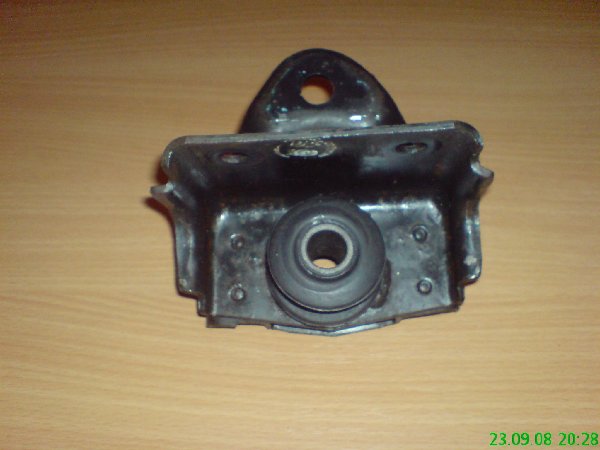

Was wenn man die einfach einschneidet? kommt doch eh ne Schelle drüber!. oder bin ich am falschen Teil?
Ich habe Lila dinger drin die haben nen schnitt, (scheint aber von werk so zu sein mit dem schnitt)
mfg
mfg
A Corsa, 1.4i 44kw/60ps
Re: Buchsen einziehen
HÄÄ??? wo kommt ne schelle rum?
Also die ich meine kommen eingepresst. Ich mach hier mal nen Bild rein von dem was ich meine
- Miststück
- Beiträge: 458
- Fahrzeug: Corsa A 2L16V
- Wohnort: RLP
Silikonspray oder Reifen Montagepaste und dann im Schraubstock eingepresst.Muß auch mit der Presse gehen,hast da bestimmt was Falsch gemacht,das die nicht rein gegangen sind.
