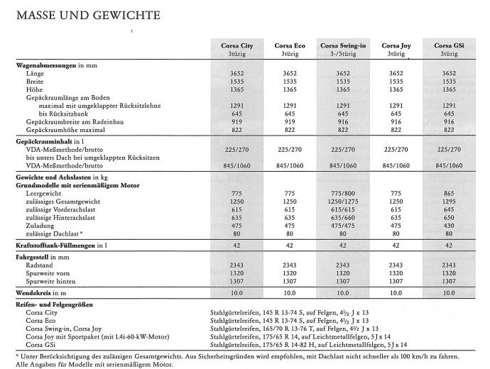

Re: Was wiegt der Corsa A Gsi Original?
Vorface GSi 820 kgr.siegel hat geschrieben:820 kg
Facelift GSi 865 kg
woher ko0mmen die 45 kg unterschied?
Die Facelift haben deutlich mehr Dämmung verbaut. Die Vorface haben z.B. unterm Armaturenbrett lackiertes, aber ansonsten nacktes Blech. Da ist beim Facelift alles mit schwarzen Bitumen beklebt, damit der Kleinwagen leiser (also komfortabler) wird. Auch das Armaturenbrett vom Facelift ist schwerer. Nur mal so als schnelle Beispiele.
Die Daten hab ich aus meinen Corsa A Prospekten hier entnommen. Die einzelnen Mehrgewichts-Kilos sind darin aber nicht explizit aufgeführt, wo sie genau verbaut wurden
Naja - Also was mir klar ist an Gewichtsunterschieden:
KAT, Ausstattung (Stoßis z.B.), die Dämmung, Ausstattung (Armaturenbrett is beim Vorface leichter), ...
komm abern nie auf 45kg ...
DasNets hat geschrieben:komm abern nie auf 45kg ...
www.corsafan.de hat geschrieben:Die Daten hab ich aus meinen Corsa A Prospekten hier entnommen.
Das "verschiedene Zeug" kommt wohl daher, dass viele nicht den GSi umbauen, sondern die ungedämmten 45-PS-Kisten und zudem nochmal zusätzlich leerräumen. Ein Facelift GSi mit seinen 865 kg dürfte mit XE, F20 und entsprechender Bremse wohl 50-60 kg zulegen. Mit schweren Felgen/Reifen (im Vergleich zu den 5Jx14 Alus mit 175er Reifen vom GSi) und zusätzlichen Domstreben könnten weitere kg hinzukommen.corsia hat geschrieben:was wiegt den eigentlich ein A Corsa gsi (facelift), mit dem C20xe mit F20 Getriebe.
höre da immer verschiedenes zeug.
Mein ungedämmter
