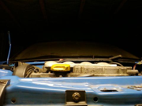

Habe da mal ne frage, ich habe bei mir einen 1,6 16V in meinen Combo B eingebaut aber jetzt hängt der Motor schief. Ich habe aber den Motorhalter vom 1,4 16V verwendet sind die unterschiedlich oder hat das eine andere Ursache.

sind die selben. mach mal ein bild.

so hir jetzt das Bild man achte auf auf den Schlossträger und den Ventildecke. Ist denn das Normal ?

Re: Motorhalter 1,6 16V
wie mein vorredner schon schrieb. es sind die gleichen motorhalter.
alle 4 zylinder haben die gleichen. nur die 3 zylinder haben vorne links (wenn man vor dem auto steht) nen anderen halter, weil der block kleiner ist als beim 4 zylinder.
habe bei mir auch nen anderen motor verbaut. von 3 zylinder auf 4. bei mir sitz der motor auch ein wenig schief, ist nicht weiter schlimm, so lange es rahm bleibt. :-)
