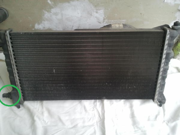

Dann wird auch noch der Thermofühler am Kühler defekt sein. Du solltest den vor dem Wagen stehend links unten am Kühler finden. Aufgsteckt ist ein Stecker: wenn du den abziehst und die beiden Kontakte darin verbindest, sollte der Ventilator bei eingeschalter Zündung an gehen.
Somit kannst du ausschließen, dass das Relais kaputt ist. Das der Lüfter läuft weisst du ja schon.

Re: Temperaturproblem am Corsa B 1.2l Bj 96
Dat Dingen findste schon!

Habe den Thermofühler am Kühler gefunden. Man sieht ihn nicht sofort sondern erst mit einer Lampe. Deshalb habe ich ihn gestern nicht gesehen. Stecker mal gebrückt und die Zündung angeschaltet. Siehe da der Lüfter läuft.

Wenn die Temperatur sich langsam den 100°C nähert, würde ich mal die Schläuche zum Kühler, sowie den Kühler selbst vorsichtig betatschen. Sollte schon gut warm sein. Wenn nicht kannste den Motor direkt ausmachen und das Thermostat wechseln.

- CCSS
- Beiträge: 6119
- Fahrzeug: Corsa D 1.6 Turbo
- Wohnort: 51688 Wipperfürth
Ja,
ich habe den Kühler ausbauen müssen. Da unten war einfach zu wenig Platz, um mit einem (glaube 27er) Schlüssel den Sensor da rauszukriegen!
