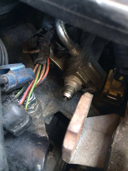

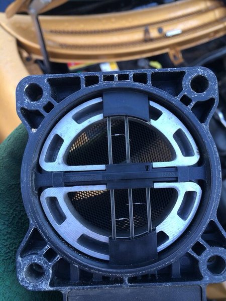

Ich wollte mal wissen was das für ein Anschluss ist was ich im Anhang habe. Ist das die spritpumpe? Weil da kommt Sprit raus wen ich drauf Drücke also Foto 2 meine ich.
Und Foto 1 ist der Anschluss vom Luftfilter also da wo der lüftmassenmesser drauf sitzt
