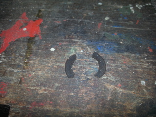

Beim reinigen des Verteilers+Kappe sind mir 2 Runde Stücke in die Hand gefallen. Da ist jetz die Frage ob das Dreck ist der irgendwo hing, oder vielleicht eine Art Dichtung? Ich habe davon unten mal ein Foto angehängt. Ist es eigentlich richtig, dass die Verteilerkappe nicht 100% fest ist? Wenn die geklammert ist, kann ich die Kappe von Hand mit ein bisschen Kraft kleine Stücke bewegen/kippen. Nicht sonderlich viel, aber weiß nicht ob das 100%ig Fest sein muss. Die Blattfedern sind mMn stark genug.

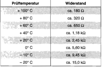

Für mich klingt das danach, als hätte sich der Tempfühler Steuergerät wieder verabschiedet.
Dafür würde auch der hohe Verbrauch sprechen. Hatte denselben Motor und bin den bei 7km Kurzstrecke auch im Winter mit 8.5l gefahren.

Das Gummigedöhne könnte eventuell von der Verteilerkappenabdichtung zum Ventildeckel hin herrühren, aber das hättest du sicher gesehen.

Tempfühlerwerte siehe Bild!

Ich habe jetzt einfach mal einen neuen Temperatursensor bestellt und werde das mal testen ;)
