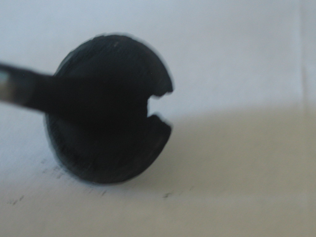

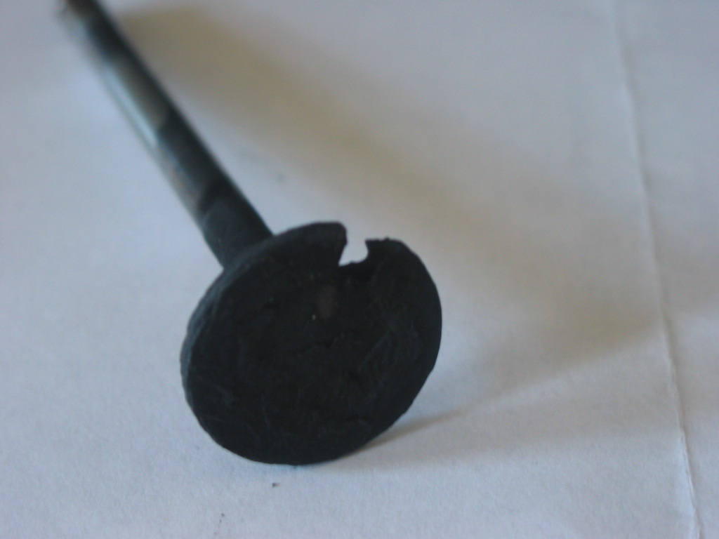

SO, Übeltäter gefunden. Siehe Bilder.
Das Auslassventil vom 2 Zylinder ist Hinüber.
Frage mich nur, WIE so was Passieren kann.

Re: Zylinderkopf C12NZ / C14NZ
Alter Schwede!
Vielleicht ist irgendwas in den Zylinder gefallen bzw. wurde angesaugt?
Eventuell falsche Verbrennung?
Man weiß es nicht..Die anderen Ventile sind okay?
Boahhh!
Interessiert mich jetzt auch, wie s weitergeht.
Das sieht für mich nach "abgebrannt" aus. Wie sah die Kerze aus?
OT: Was sind das eig für ventile bei uns? Haben die ne Füllung, weiß das jemand?
