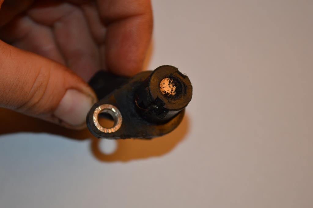

Bei meinem 99er corsa b hat mir tech2 high voltage ausgegeben. Also nockenwellensensor getauscht. Weiter keine Reaktion. Daher kurbelwellensensor austauschen. Torx gelöst versucht auszuziehen und nun hatte ich die Hälfte in der Hand die andere ist versottet noch im loch drin. Hat einer ne Idee wie ich es rausbekomme dort? Antriebswelle ist noch drin, hatte die auch nicht vor zu bauen.

Nabend. Also ich glaub das Sebi und du aneinander vorbei gerdet habt. Sebi dacht wohl wie ich auch am Anfang, das die Torx-Schraube, wo den Geber sichert abgerissen ist.
So wie ich das jetzt verstehe, ist die der Sensor selber abgebrochen, was natürlich blöd ist. Eigentlich geht der Sensor gut raus, da er ja von innen Öl abbekommt. Zudem steckt der weiteste Teil frei im Motor vor der Kurbelwelle. Wenn du also jetzt versuchst, den raus zu bekommen, wird dir dieser Teil wohl voll in die Ölwanne fallen.Hast du den schon den Teil draussen wo durch den Gummisdichtring gegen den Motor abgedichtet wird?

Ja dn Gummi habe ich auch schon raus. Es steckt nur noch ein kleines Stück drin aber das dafür bombenfest.

Nun habe ich mir das Ersatzteil geholt und festgestellt, dass die unterschiedliche Längen haben.
Das kürzere von beiden war im Corsa verbaut und das längere ist das, was mir Opel gegeben hat.
Das längere passt nicht rein, die Hälfte steht hervor.
Nun bin ich etwas ratlos... Habt ihr ne Ahnung woran das liegen kann?
Gibt es etwa noch einen anderen KW-Sensor?

Also, ich kenn vom Corsa auch nur den längeren, solche bauen wir auch immer aus , wenn wir die Motore zerlegen. Den kurzen hab ich noch nie gesehn. Bist du sicher, das du alles raus hast??

Ich hab grad kein Bild zur Hand und nen Motor aktuell auch grad nicht zerlegt. Aber zumindest ist der Sensor wo du da abgebildet hast definitiv der richtige. Also der lange. Nur so kenne ich ihn von den X/Z 10 -12 XE Motore.

Gibt des denn uberhaupt so einen kurzen?
Wie geht es denn das der dann nicht passen kann? Muss ich noch was beachten?

Als KWS bei den Motoren kenn ich keine kurzen. Der NWS ist kurz, aber der ist auch rechtwinklig der Stecker angebracht und nicht so schräg.
