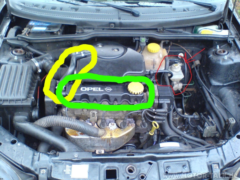

Folgendes Problem: In meinem Luftkasten sitzt Öl.
Ich habe festgestellt das durch den dicken Schlauch (Kurbelwellenentlüftungsschlauch) (Gelber Kringel Bild) die ganze Sauerei herkommt.
Habe letzte Woche also den Kasten über der Drosselklappe abgemacht und das ganze Öl abgerieben.
Heut mal wieder aufgemacht und fast noch mehr Sauerei wie beim letzten mal.
Durch den kleinen Stutzen wo der Kurbelwellenentlüftungsschlauch drauf sitzt, kommt alles her.
Habe daher heute mal den Schlauch mit Bremsenreiniger sauber gemacht (total verschlonzt).
Mehrere Fragen:
1. Was ist die Ursache für das Öl?
2. Macht es Sinn diese schwarze Abdeckung wo der Schlauch herkommt mal abzuschrauben und es da innen sauber zu machen? Wie heißt der Kasten? (Grüne Markierung)
3. Ich habe seit längerer Zeit ruckeln nach dem Start. Geht nach einer Weile weg. Nach intensiver Recherche hat sich rausgestellt: Zu viel Öl im Luftfilterkasten. Das Öl legt sich auf den LMM. Der geht kaputt.... AGR geht kaputt.
Habe neuen LMM und AGR bestellt. Aber bevor ich beide einbaue, will ich wissen woher das Öl kommt. Sonst habe ich das selbe Problem schnell wieder :(
Ideen?

Der X12SZ hat keinen LMM.
Der schwarze Kasten ist der Nockenwellengehäusedeckel.
Zum Öl:
Wie alt ist das Öl,
wieviel Öl ist den im Motor drin?
Sollte zuviel Öl im Motor sein, wird es über den Schlauch in den Ansaugtrakt gedrückt. Der Schlauch ist Bestandteil der Motorentlüftung, über diese werden Kompressionsverluste (an den Kolben vorbeigedrückte Gase bei der Verdichtung und Verbrennung) den Motor zugeführt (Umweltschutz).
Daher sollte ein Kompressionstest gemacht werden (Motor betriebswarm), dann kann festgestellt werden ob die Verluste zu groß sind.

Hab mich leider verschrieben: Es ist ein X14SZ. Hat der auch kein LMM ?
Das Öl ist dunkel und siffig. Die Drosselklappe hat einen dunklen Überzug (ganz leicht).
Wie macht man einen solchen Kompressionstest?

Ich würd auch mal den Deckel vom Nockenwellengehäuse öffnen und mal rein schauen, wie da drinne aussieht. Und wie schon von Matze erwähnt, den LMM kanns wieder zurückgeben. Der X12SZ hat keinen. Jetzt bleibt nur noch die Frage, welches AGR Ventil hast du bestellt? Wenn du das vom 1.2 16V bestellt hast, weil der hat nämlich LMM, dann passt das bei deinem Motor auch nicht. Und auch der X14 SZ hat keinen LMM.

Ok, dann brauche ich das LMM schonmal nicht.
Also ich habe das AGR ausgebaut und mit dem verglichen, das ich neu habe. Sehen exakt identisch aus.
Wenn ich das Nockelwellengehäuse abschraube, muss ich etwas besonderes beachten?
Oder einfach die acht Schrauben lösen und fertig?
Und wie geht dieser Kompressionstest?
Zuviel Öl kann eigentlich nicht sein. Habe schon länger keines mehr nachgefüllt.

Ja, die 8 Schrauben lösen und den Deckel runter. Beim Zusammenbau aber nicht vergessen ne neue Dichtung drunter zu machen. Kompressionstest macht man üblicherweise mit einem Kompressionsschreiber oder Prüfer.
Re: Öl im Luftfilterkasten durch Kurbelwellengehäuse Schlauc
Und den Ölstand bitte trotzdem überprüfen! :)
Schließlich könnte auch Wasser ins Öl gelangen und den Stand erhöhen.

Mach mal bei laufendem Motor den Öleinfülldeckel ab. Wenn Dir dann schon Abgase entgegen kommen
kannst Du Dich schon mal nach einem anderen Motor umschauen.
Hintergrund ist, dass Abgase an den Kolben vorbei (defekte Kolben und/oder Abstereifringe) in's
Kurbelgehäuse gelangen und dort Druck aufbauen. Dadurch wie das Öl durch die Kurbelgehäuseentlüftung
raus gedrückt.
