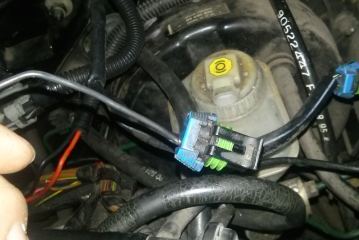

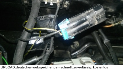

Hier mal die Fotos.
Stecker Original so wie er vorher war.
Jetzt vom neuem kabelbaum.
Und so sieht der Stecker an der Ansaugbrücke aus.

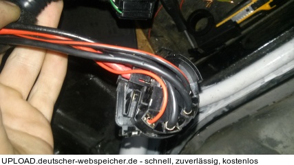

So und jetzt ne Off-Topic frage welche Kabel und kontakte muss ich wie Verbinden am zündschloss.

Ah, jetzt versteh ich das auch: 2 Polig, aber nur eine Ader. Da fehlt eine!
Da hat einer den Stecker vom Wagen mit Klima / Automatik genommen und die überflüssige Ader entfernt. Okay.
Der vom neuen Kabelbaum passt aber nicht überein? Kann die Kabelfarben nicht erkennen!
Schwarz / Weiß
Schwarz / Gelb?
Von welchem Wagen ist der?? Das scheint mir nicht der Stecker für Zündungsplus zu sein.
Der Stecker an der Ansaugbrücke ist der Richtige! Schwarz kommt, schwarz geht. Haste da mal gemessen, ob 12V anliegen?

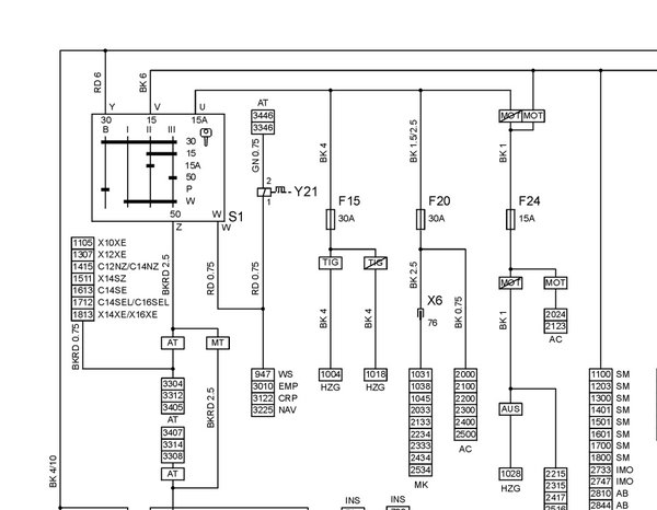

Zu der Zündschlossfrage: Stromlaufplan sagt dir aber schon was?
Schwarz / Weiß
Schwarz / Gelb?

Der Stecker passt nur die Adern sind anders.
Ich habe noch nicht gemessen wie viel Volt dort ankommen.
Aber die Farben sind Schwarz/Weiß und Scchwarz/Gelb.
Und zum Zündschloss ja ne Stromlaufplan aber ich finde kein.
