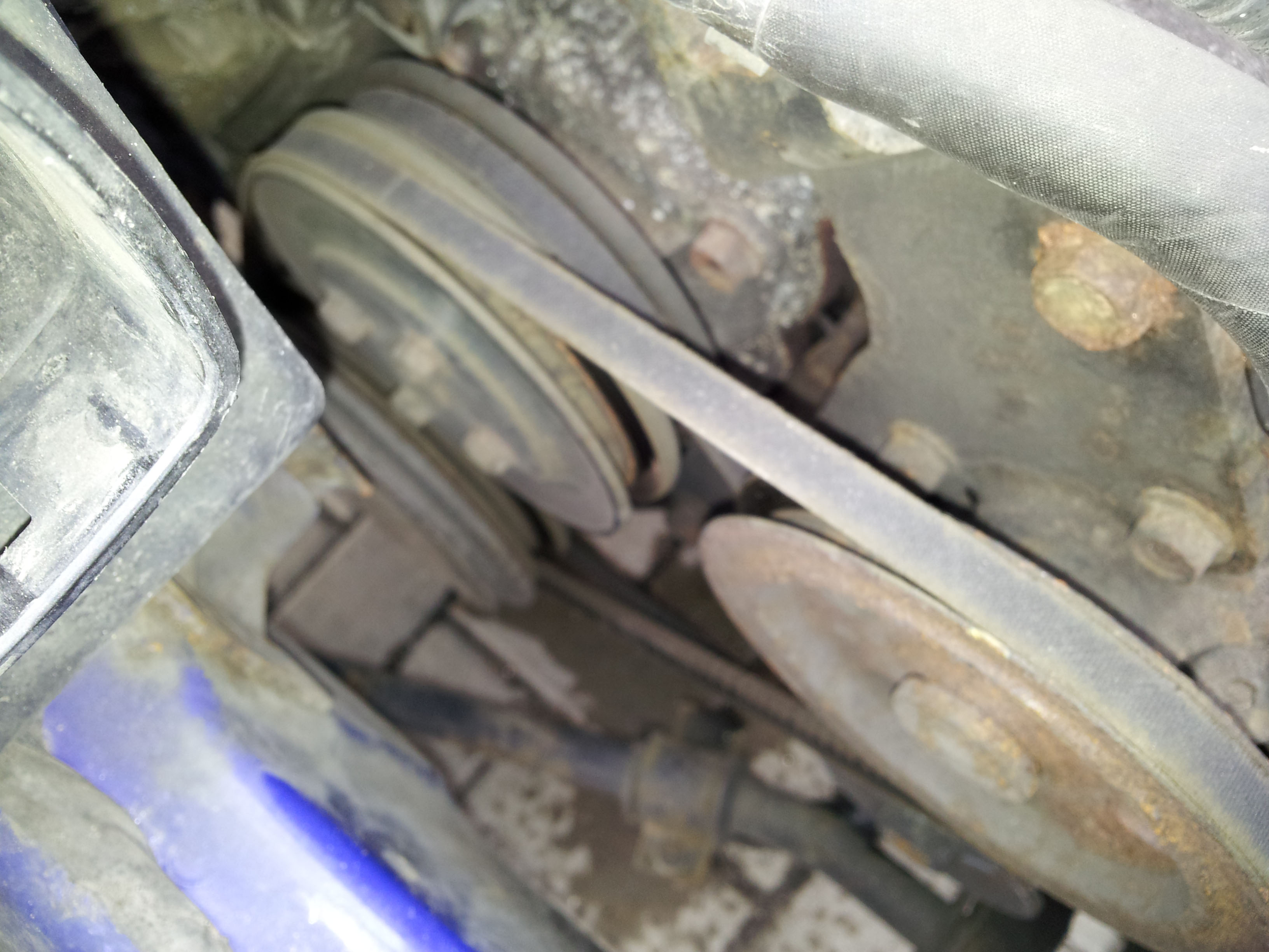

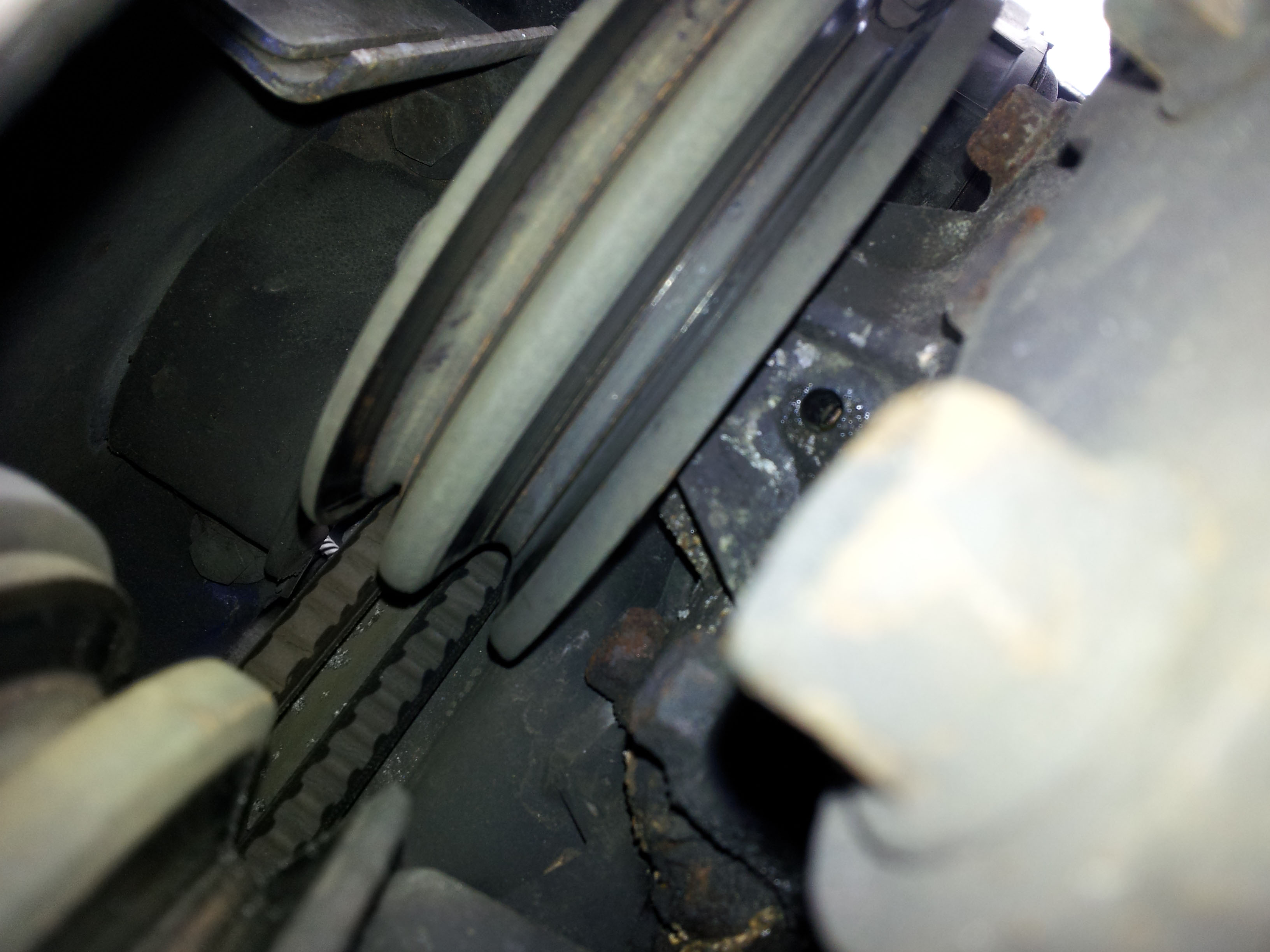

Ich habe heute ein Problemchen..heute Morgen hatte ich eine Pfütze Kühlwasser unter meinem Corsa B 1,5 td, Bj. 98, rechts vorne unter dem Riementrieb.
Ich gehe davon aus, dass es die Wasserpumpe ist, das Wasser läuft von oben gesehen aus dem Flansch der mittleren Riemenscheibe raus, von unten.
Von unten ist dort ein Loch, ca. 3 mm groß, dort läuft es raus.
Habe mal zwei Fotos gemacht, eines von oben und eines von unten.
Gehe ich richtig in der Annahme, dass es sich hier um die Wasserpumpe handelt ??
Auf dem Foto von oben ist es die linke obere Scheibe.
Danke schon mal an euch.
lg
Timo
lg
Timo

Hallo, jo is Wasserpumpe und wenn zu dem Loch Wasser raus kommt ist ein Wechsel fällig.
