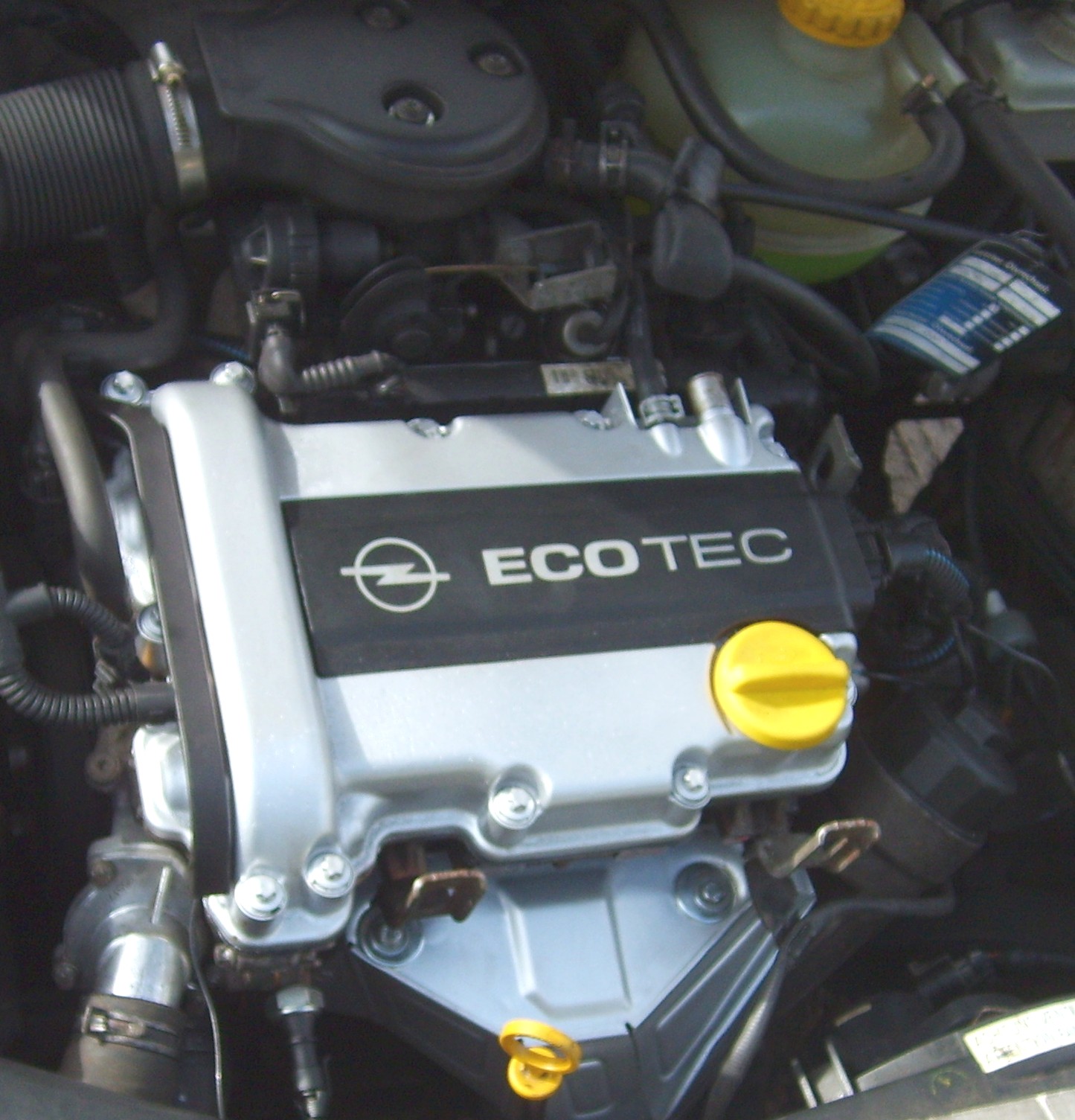

wollt mal wissen ob ich den entlüftungsschlauch entferne kann ohne das nachteile enstehen,hab den vom zyl.kopfdeckel abgezogen und dauer haft geknickt,hab extremen ölverbrauch 1l auf ca 900 km,und will den luftansaugtrack ölfrei halten,sonst kann ich alle 2 monate die drosselklappe reinigen,das agr ventil hab ich mit einer platte deaktiviert die auch sofort zuklebt,neue kolbenrringe kommen nicht mehr rein, km stand 156000,1,012v, schlauch siehe foto

Der wird gehörig Falschluft ziehen durch das Loch wo vorher der Schlauch dran war. Das muss also orgendlich zugemacht und abgedichtet werden. Außerdem wird dir der komplette Motorraum vollsiffen, wenn der Schlauch dann lose rumhängt.

habs doch wieder draufgesteckt kam gar nicht soviel raus, wo gehen eigentlich vom agr ventil die abgase hin wenn der öffnet ? den abgasweg kann ich nicht sehen

Die werden wieder mit angesaugt und verbrannt.

Hat den Sinn und Zweck die Verbrennungstemperatur zu senken, damit weniger Stickoxide entstehen.

Wenn der Motor so Öl durch ballert, hilft es nicht da einen Schlauch abzuziehen.
Vermutlich drückt es direkt in den Brennraum und wird verbrannt. Dein Ansaugtrakt versifft also dann eher durch das verbrennende Öl, was übers AGR zurück strömt.
