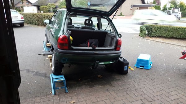

Also erst mal Dank für eure Antworten.
Ich habe den Schlauch nicht tief genug einführen können
weil das Einfüllroht senkrecht nach unten geht und dann
ein Schlauch/Rohr im rechten Winkel zu Tank.
Um diese Ecke bin ich nicht rum gekommen.
Habe den Wagen dann links Schritt für Schritt hochgebockt und unterlegt.
So bekam ich ca. 20 Liter raus

Du hast 20 Liter raus bekommen zum Einfüllstutzen nur durch hochbocken der einen Fahrzeug-Seite? Wie hoch hast du den Corsa da gekippt? Da war ja die Gefahr des umschmeißens größer als die Gefahr das dir zur Pumpenöffnung Sprit aus dem Tank raus läuft beim Pumpenwechsel.
Re: Tank leeren bei defekter Benzinpumpe
Nein,
somit hatte der eingeführte Schlauch Sprit.
Ich hab´s nicht rausgeschüttet
