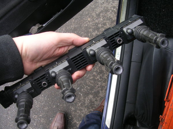

Hallo zusammen,
kürzlich hatte ich beim X12XE ebenfalls plötzlich ein starkes Ruckeln und Rappeln beim Beschleunigen,
so daß die komplette Karosserie wie ein "alter Traktor" wackelte -
also Zündaussetzer auf mindestens einem Zylinder.
Ich habe das Zündspulenmodul mit einem Multimeter durchgemessen:
Es war tatsächlich die sehr feine Sekundär-(Hochspannungs-)Wicklung unterbrochen (gerissen). Weil das Motorsteuergerät nur die Primär-Wicklung überwachen kann,
wurde entsprechend auch kein Fehler im Speicher abgelegt (Motorkontrolleuchte bleibt aus).
Das alte Zündmodul habe ich aus Neugier mal aufgeflext:
Es zerbröselte teilweise schon, weil der Kunststoff durch die Hitzebelastung spröde geworden ist.
Auch die Kontaktfedern, welche auf den Zündkerzen sitzen, waren extrem korrodiert.
Nachdem ein neues Zündspulenmodul eingesetzt war,
lief der Motor "wie neu" und durchzugsstark wie schon lange nicht mehr...
Gruß, Thomas

Re: X12XE ruckelt
Voll drastisch.
Hast du das Original GM Modul eingebaut ?

Re: X12XE ruckelt
Es ist von Bosch, weil es zufällig auf "eBay-Kleinanzeigen" für relativ günstige 75 Euro verfügbar war (neu+unbenutzt).
Sonst hätte ich hier durchaus auch einen anderen, billigeren Hersteller (ca. 40 Euro) gewählt.
Vom Schrott bekommt man es gebraucht auf die Schnelle für 10-20 Euro,
aber mit einem angealterten Teil kann es ja bald wieder Probleme geben.
Gruß, Thomas
