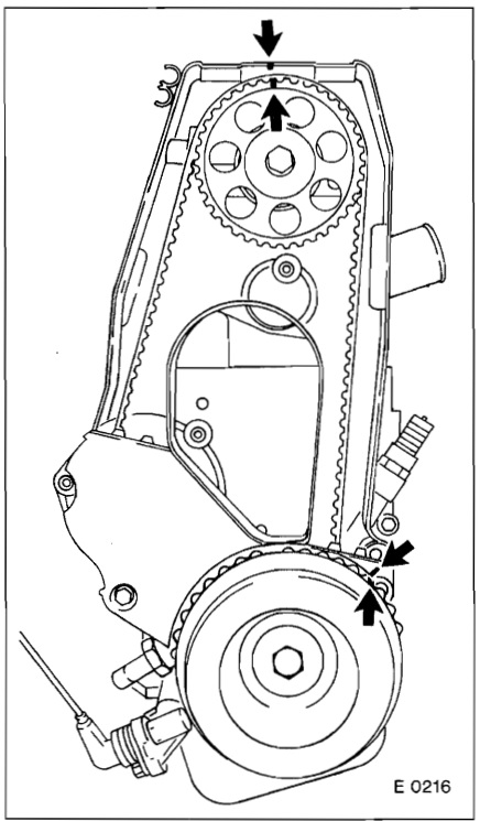

Die Aktion ist bei dem OHC Motor wirklich einfach: Nockenwellen- und Kurbelwellenrad haben Markierungen, die Spannrolle zeigt mittels Zeiger die korrekte Spannung an. Wasserpumpe mitmachen!
- Keilriemen muss runter
- Kurbelwellenriemenscheibe abnehmen
- Zahnriemenverkleidung wegschrauben
- Motor so einstellen, dass die Markierungen an Kurbelwelle und Nockenwelle mit dem Markierungen am Block (unten) und hinterer Zahnriemenverkleidung (oben) fluchten.
- Spannrollenschraube lösen, Spannrolle abnehmen, neue montieren (25Nm)
- Alten Riemen runter nehmen
- Den neuen angefangen vom Kurbelwellenrad rechts rum hoch zur Nockenwelle aufziehen, weiter links runter zur Wasserpumpe, zum Schluss den Riemen über die Spannrolle seitlich auflegen
- die neue Spannrolle ist entspannt und mittels Dorn gesichert: den rausziehen, wenn der Riemen aufgelegt ist!
- Motor 2 mal durchdrehen: Spannung kontrollieren und auch schauen, ob die Markierungen immer noch über ein stimmen.
- die Spannung des Riemens wird bei diesem Motor durch verdrehen der Wasserpumpe eingestellt (geht mittels Wasserpumpenzange zu drehen - Drehmoment Wapu Schrauben. 8Nm)!
Beim C14NZ danach noch die Zündung kontrollieren mittels Zündlichtpistole: bei dem Motor wird der Verteiler über die Nockenwelle angetrieben.
