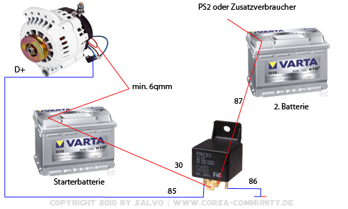

Beitrag von Salvo »
also du kannst eine 2 batterie rein setzen, und mit einen relair trennen, so das die 2 batterie mit geladen wird bei der fahrt aber deine huaptbatterie nicht belastet wird, dazu kann ich dir heute bzw morgen eine anleitung schreiben und schicken.

Zuerst sollte ein geeigneter Platz für die Zweitbatterie für die Zweitbatterie gefunden werden. Es muß unbedingt darauf geachtet werden, dass eine Entlüftung für die bei der Ladung entstehenden Gase vorhanden ist. Sollte diese fehlen, kann Knallgas entstehen!! Explosionsgefahr!!
Im Motorraum ist für die Zweitbatterie erfahrungsgemäß nur bei den kleineren Motörchen ausreichend Platz vorhanden. Deshalb bietet sich der Kofferraum als idealer Einbauort an. Die Batterie muss sehr gut befestigt werden, da sie sonst bei einer Vollbremsung zum Geschoß wird. Das Schaltrelais wird im Motorraum möglichst nahe an der Erstbatterie montiert. Das Steuerkabel wird an der Lichtmaschine befestigt, direkt am Anschluss der Ladekontrolllampe (kleiner Anschluss mit dünnen blauen Kabel an der Lichtmaschine). Man kann das Steuerkabel aber auch am Zündungsplus holen, d.h. das Relais ist auf, wenn der Zündschlüssel kurz vorm Anlassen ist. Das andere Ende der Steuerleitung wird auf das Relais gesteckt (Kl.86). Den Anschluss 85 verbindet man über das kurze 1mm/2-Kabel mit der Karosserie. Das Batteriekabel wird mit dem Pluspol der Erstbatterie sowie mit dem Relaisanschluss 30 verbunden. Nun den Relais-Anschluss 87 mit dem Pluspol der Zweitbatterie verbinden. Den Minusanschluss der Zusatzbatterie über das Massekabel zur Karosserie führen.
so das sollte reichen, komme gerade von ne 14std schicht und werde mich jetzt hin hauen..
