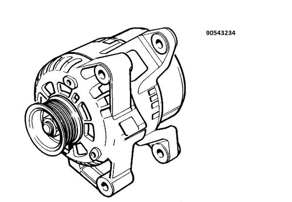

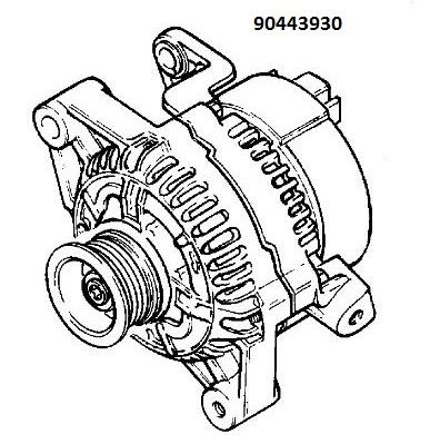

Beiträge: 6118
Re: TSN "genullt" - Welche Lichtmaschine ist die richtige ?
Ja, dass ist völlig korrekt Reiner.
Hab aber noch ne zweite gefunden! :shock:
Da schauen die Halter unterschiedlich aus.
Corsa Black Mamba
Beiträge: 3539
Wohnort: Künzelsau/ FRH
Die untere Abbildung ist die Lima für die alten 16V Motoren, also X16XE oder X14XE. Die obere ist die für den X1.0XE und X1.2XE.

Corsa Black Mamba hat geschrieben:Die untere Abbildung ist die Lima für die alten 16V Motoren, also X16XE oder X14XE. Die obere ist die für den X1.0XE und X1.2XE.
Das kann so pauschal aber nicht stimmen.
Habe eben nochmal nachgeschaut: mein X12XE ohne Klima hatte die untere Variante verbaut (nur als 55A Version).
Da wird ein "Limafuss" direkt seitlich an den Motorblock geschraubt.
Und das passt damit überein, dass die Teilenummer beim X12XE auftaucht.
Aber das ist eigentlich recht wurscht, weil ich glaube, dass beim TE das Problem woanders liegt.
Nur sollte der, der die Lima einbauen wollte, erstmal erklären, was genau das Problem war.
