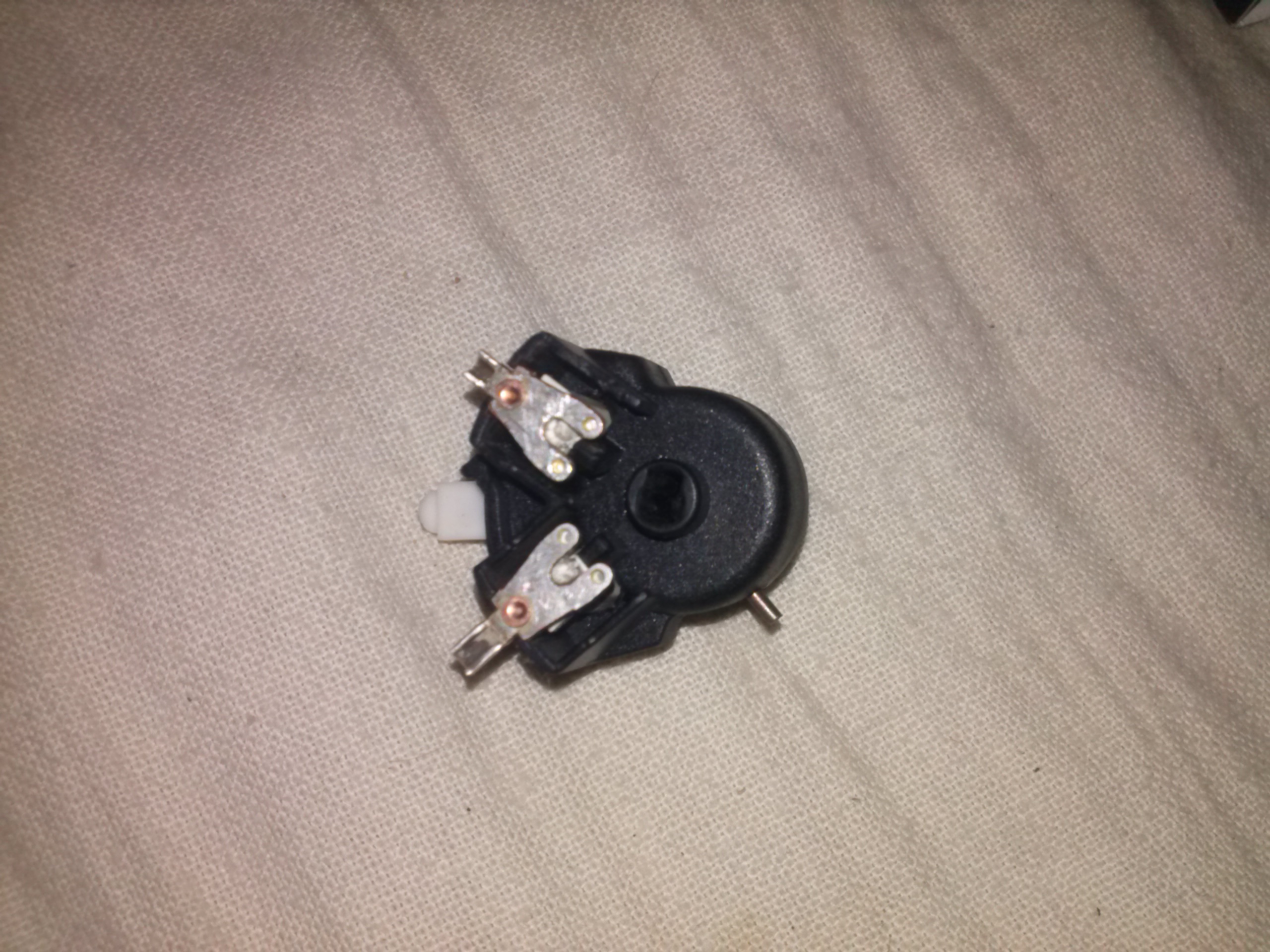

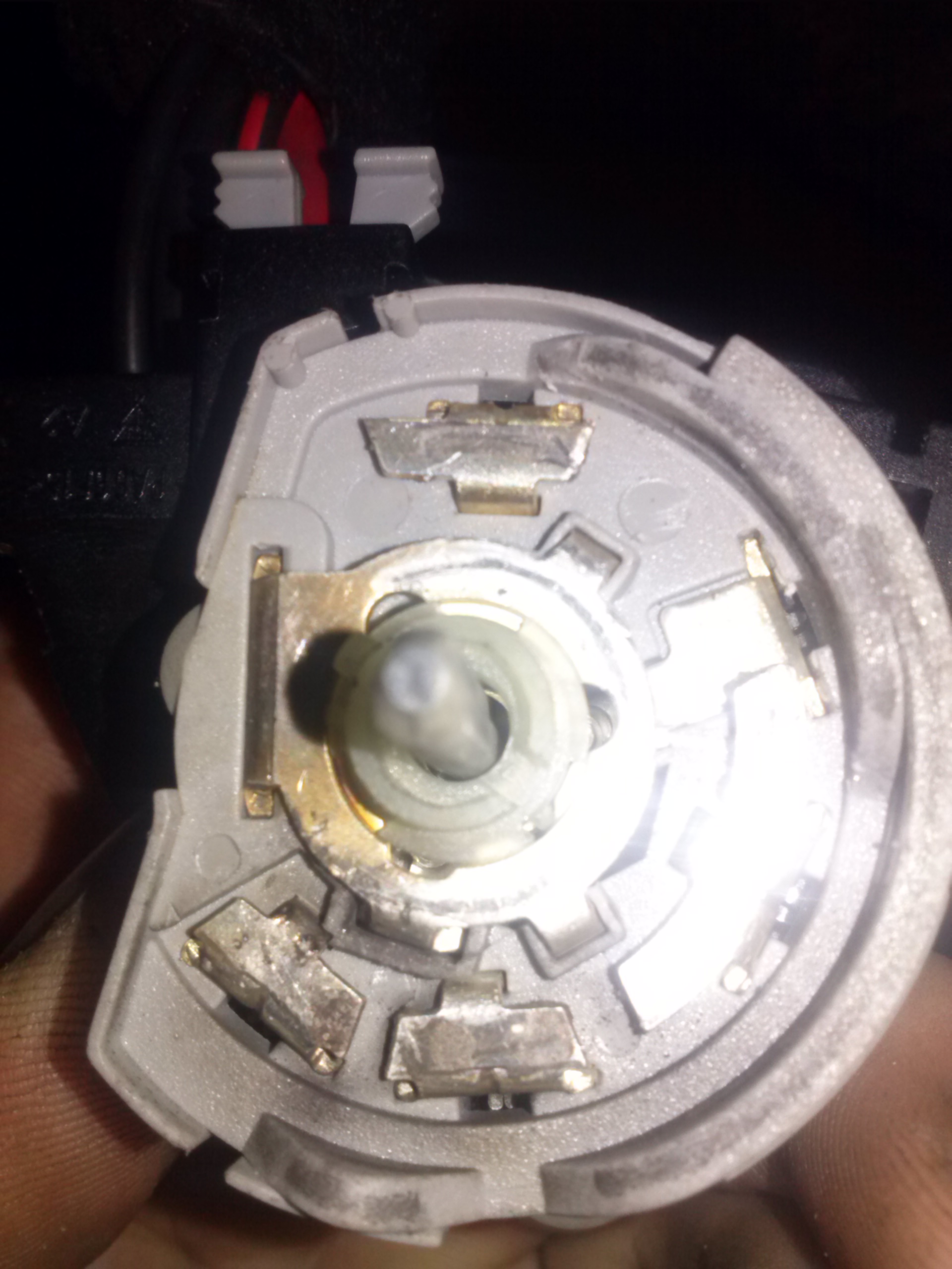

ich wollte mit dem auto heute fahren aber daraus wurde nichts da das zündschloss sich nicht bewegt hat also habe ich versuch irgendwie den fehler zu finden nachdem ich den zündkontakschalter ausgebaut habe konte ich das zündschloss wider bewegwn nun habe ich das problem das wenn ich den zündschlosskontaktschalter wider einbaue das ich den wagen nicht mehr starten kann ich kann nur zündung 1 und zündung 2 anmachen der anlasser ist nicht defekt

Moin, das des Kontaktteil nen Defekt hat, gibt es öfter. DEr Schließzylinder ist eher selten. Das Teil kann man ja problemlos tauschen. und wie Sylus sorry Corsa 1993 schon sagte, mit nem Schraubenzieher starten, müßt gehen. Weil im allgemeinen ist da nur die diese Plastiknut ausgelutscht und deswegen klappts nicht mit dem starten.
Edit: den Bilder nach zu urteilen, brauchs dun eh ein neues Kontaktteil, da das auf dem Bild ja schon auseinander ist. Da hängt der eine Teil ja noch am Zündschloß dran. Du hast wahrscheinlich zum abziehen diese Plastiknase nicht entriegelt.
