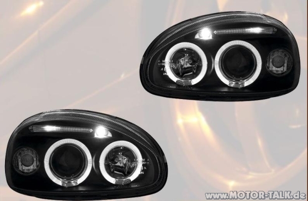

also es geht auf jeden Fall, ist nur problematisch wenn du in deinem Angel Eye oben noch eine Augenbraue und eine LED hast, wie die, die ich habe. Wenn du die überschweißt, siehts richtig scheisse aus. Aber bei den anderen unproblematisch, man muss nur vllt wie der Kollege schon sagte, auf den Blinker aufpassen!
http://data.motor-talk.de/data/gallerie ... -43579.jpg
Das sind meine, und da wirds eng =)
