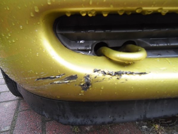

Hay,
fahre einen Blokat Gelben Corsa B
und neulich ist mir n riesiges Malheur passiert und hab nen Bordstein geknutsch :wall:
und nun hab ich nen herrlichen Riss im Frontschweller...
Die Frage ist jetzt, brauch ich nen neuen Frontschweller oder kann ich das Ding irgendwie spachteln oder mit GFK bearbeiten?!

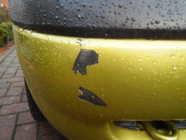

Und als wenn das nicht genug wäre, blättert seit letztem Sommer der Lack teilweise vom Frontschweller ab...
Kann mir da vllt irgendwer weiterhelfen mit Tipps wie ich das am besten regeln kann?

Abschleifen Füllern und neu Lackieren dann ist es wieder wie neu
Re: Frontschürze gerissen und Lack splittert ab, was machen?
naja das untere foto musst vorher schon schweißen oder spachteln ;) aber ja du kannst das reparieren (lassen)

Wenn du nicht zu Weit von mir weg wohnst (Darmstadt), dann könnte ich dir den Riss kostengünstig kleben mit speziellem Kleber und Füllmaterial danach ist es wieder komplett volles Material als wenn da nix gewesen wäre. Habe ich bei meiner auch gemacht die schlimmer zugerichtet war und der TÜV Prüfer meinte das es absolut nicht zu Beanstanden wäre was er vor dem Kleben gemacht hat er war sichtlich überrascht von dem Ergebnis.

eine neue Stoßstange in der Farbe kostet max 30-40 Euro O_O das ist billiger als spachteln schleifen lacken :-D

ja nur das ding ist, bekomm mal irgendwo so n stoßfänger... hab bei den verwertern hier im kreis schon angerufen und keiner hat die in der farbe :gäähn:
und darmstadt ist von mir aus n bissl weit weg, aber danke für das angebot :)
oder weiß jemand evtl ne seite, wo man iwie an stoßfänger kommen kann (außer ebay^^) ?
