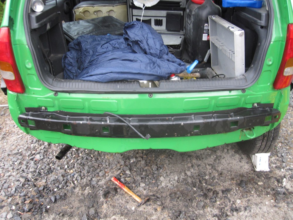

Guten.
Gibt es dafür ein Blechteil,zum einschweißen..
das auto ist fast15 Jahre alt,ansonsten gut in Schuß..
Nach Ostern versuche ich die Frontschürze ab zu machen...

also fürs Heck gibts neue Bleche bei eBay z.B. Link
Die Front ist relativ simpel abzumachen. Wenn du Nebler drin hast ists ein wenig gefriemel die Kabel abzumachen, aber sonst gehts. Sind glaub ich nur 5 Schrauben beim Facelift.
Hinter der Lippe unterm Auto und jeweils zwei in den Radläufen. Eine ist hinter einer Klappe im Radlauf versteckt. Ist glaub ich ne 10er Plastikmutter.

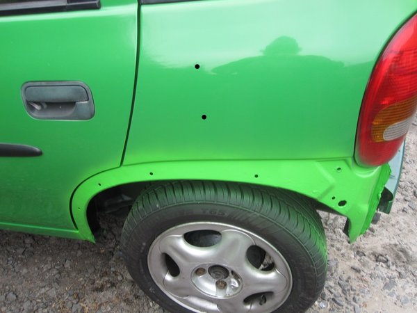

Das ergebniss:::
jetzt noch bis Ostern mit 2000ter nass schleifen und dann neu lackieren...
