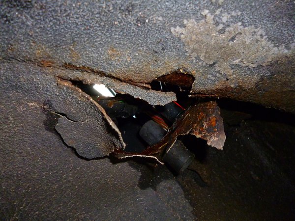

ich bin neu hier in Forum und bin seit gestern stolzer Besitzer meines ersten Corsa B.
Leider kam heute morgen das große grauen, als ich neue Lämpchen einsetzen wollte.

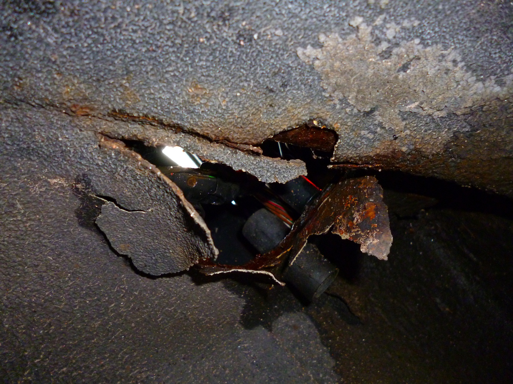

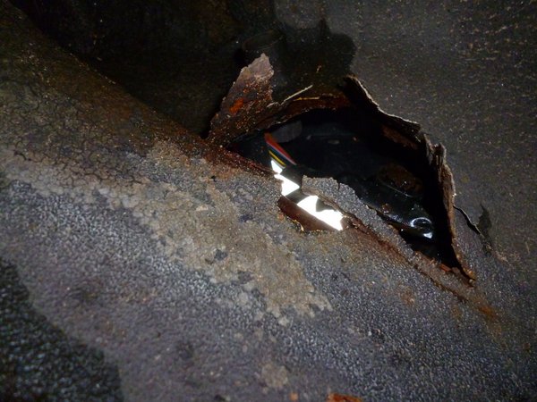

Auf der linken Seite im Kofferraum unter den Lampen habe ich ein fast Faust großes Loch. Ich hab mal versucht das ganze recht genau zu Fotografieren.
Ist der Wagen noch zu reparieren (Bleche Schweisen, Glasfaserspachtel usw)?

ich weiß zwar nicht wo die stelle ist aber reparieren kann man alles^^ wenn die stelle tragend ist solltest dus schweisen, wenn nicht reicht gfk damit du nicht nass wirst im innenraum^^ Haste schonmal unter das ersatzrad geschaut wies da mit dem rost ausieht?

Ich kann auch nicht so recht erkennen wo das Loch ist.
Aber ich wage mal zu vermuten das du bei nem so großen Loch nicht mehr mit Glasfasermatten oder ähnliches hinkommen wirst. Zumindest würde ich es bei den ausmaßen nicht mehr tun.

Das Loch ist eigentlich direkt inter den Rückleuchten auf der Fahrerseite. Lässt sich schwer erklären, es sitzt ungefähr 15 cm vom hinteren Stoßdämpfer in richtung Heck. Soweit ich weiß sollten dort normalerweise Plastik vom Radlauf sein oder reicht das nicht so tief in den Radkasten.
Auf den Fotos ist der Kabelstrang der Heckleuchten zu erkennen, evtl könnt ihr somit die Stelle besser erkennen.

das ist direkt am übergang zum heckblech. kann man problemlos schweißen. aber wenn du den rost wegschleifst wird das loch wohl noch einiges größer werden

Heut habe ich mir das übel mal genauer angesehen, also zu schweisen sollte das sein , ist ja auch kein tragendes Teil. Das ganze passierte wohl dadurch, das die Wasserleitungen die vom Dach durch den Kofferraum in den Radlauf gehen nicht in ihrer Führung waren und somit den Kofferraum unter Wasser setzten. Zum Glück ist der Kofferraum ansich und die rechte Seite noch fit. Falls jemand aus meiner nähe ist und Lust hat zu schweisen darf er sich gerne melden

genau das ist der grund dafür ;)
