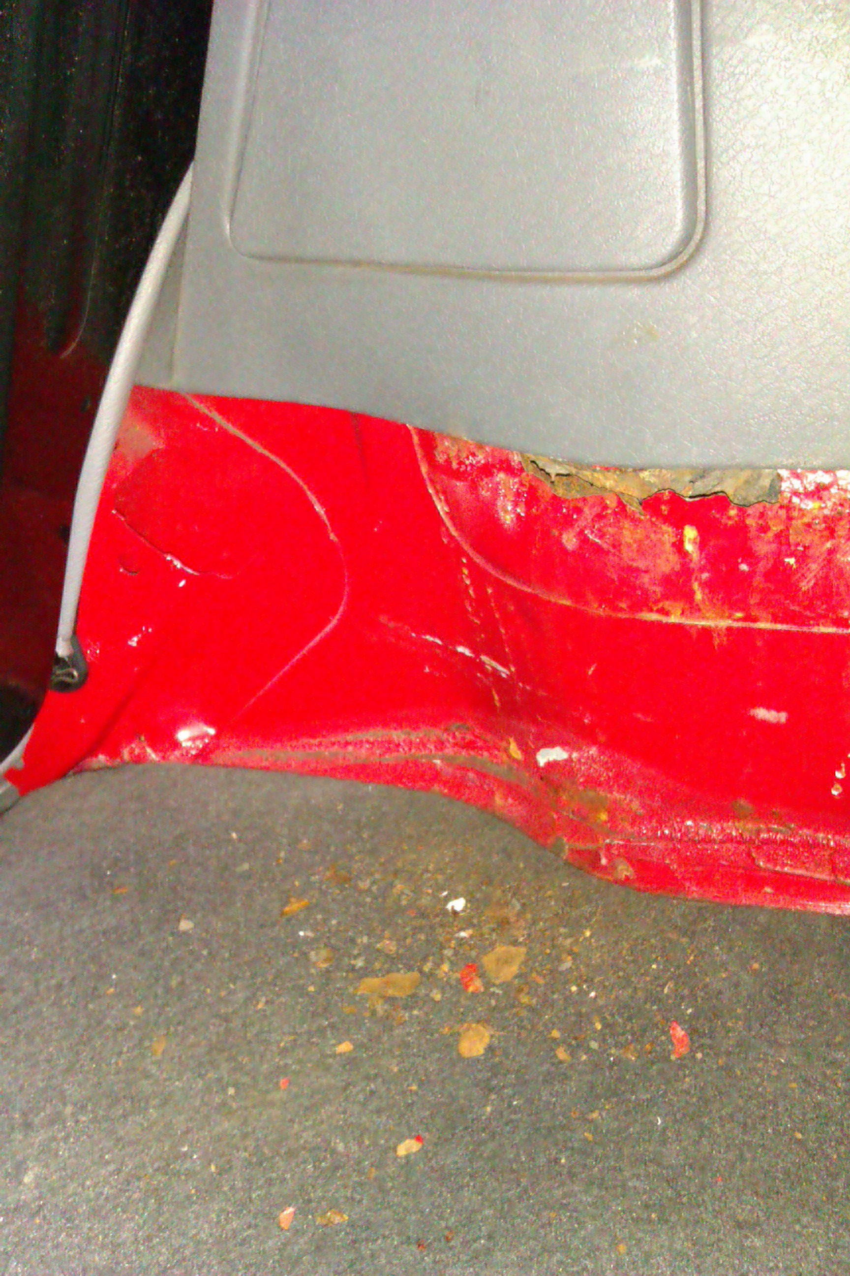

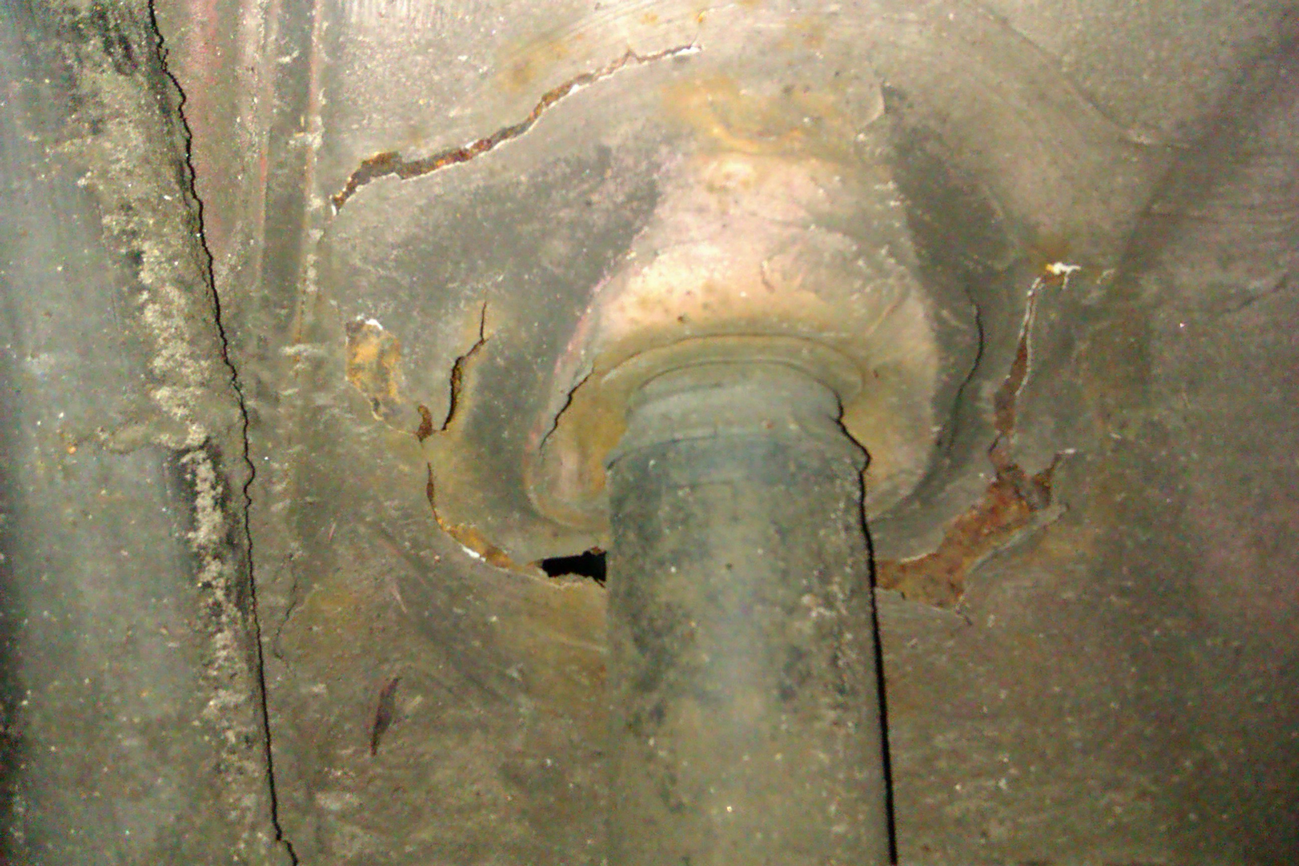

Seit einigen Tagen hab ich auch son quietschen und knartschen aus dem Kofferraum...dachte das da irgendwas im Kofferraum verrutscht ist,aber lange musste ich nicht suchen. Kleine Rostkrümmel lagen an der Seite im Kofferraum.Wenn man vom Radkasten aus hoch guckt sieht man nen Halbmond großen Rostfleck genau um die Feder rum.(siehe Fotos)
Wie man vllt meiner Formulierung entnehmen kann,hab ich nicht so die große Ahnung von Autos(erst recht nicht von unten)Ich mag mein kleinen und will ihn noch so lange fahren wie es geht. Ein Kumpel von mir will ihn sich in ein paar tagen mal angucken. Aber vorher hätte ich gerne eure Meinung gehört.
Ich hoffe ihr könnt mich ein wenig aufbauen...kann man da noch was machen!?
MfG Basroc
Rostkrümmel im Kofferraum
Rostflecke um den Federteller

Wuerde dir raten das auto sofort abzustellen und reparieren zu lassen.
sieht bei dir aber wirklich SEHR übel aus!!! nimm mal die kleine klappe dort im innenraum raus dann siehst du mehr.
deine stelle ist definitiv groesser als meine
am rande; ist nicht der federteller sondern das obere dom deines stossdaempfers.

boah fu** ich hab mir jetzt erst dein bild vom durchbruch angeguckt.sieht ja schon heftig aus.und dein Rostloch war im vergleich zu meinem recht klein... :shock:
Zitat: Ich habe bei normaler Fahrt in der Stadt und auch bei Kurvenfahrt oder Bodenwellen KEINEN und ich meine wirklich KEINEN Unterscheid gemerkt und das als bereits der Dämpfer Komplett ausgerissen war!
Ich bewege ihn erst mal nicht,hab aber große angst das es durch knallt wenn ich aufn weg zur werkstatt fahre und mir dann sonst was kaputt geht. :?
