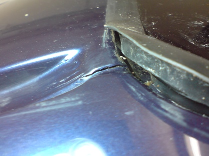

spike_rs
Beiträge: 158
Registriert: 04.05.2009, 17:32
Re: Himmel feucht (Beifahrerseite)
Beitrag von spike_rs »
