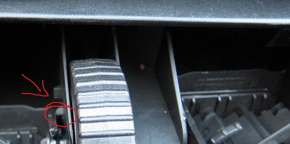

Anmerkung zu den Schaltern rechts und links: die haben eine kleine Einkerbung, dort kommt man mit einem kleinen Schraubendreher rein... genauso der Gebläseschalter gegenüber der 3. Wenn man das weiß, bricht man nicht die kleinen Nasen ab beim rausziehen.
Zu den Lüftungsöffnungen: die kann man aushaken, jeweile neben dem Warnblinkschalter. Dort ist ein kleiner "Haken" am Gehäuse, den kann man ebenso mit einem Schraubendreher beiseite drücken... muß man halt auch wissen, sonst zerstört man sich vielleicht noch die Lüftungen. Hätte auch fast was kaputt gemacht.

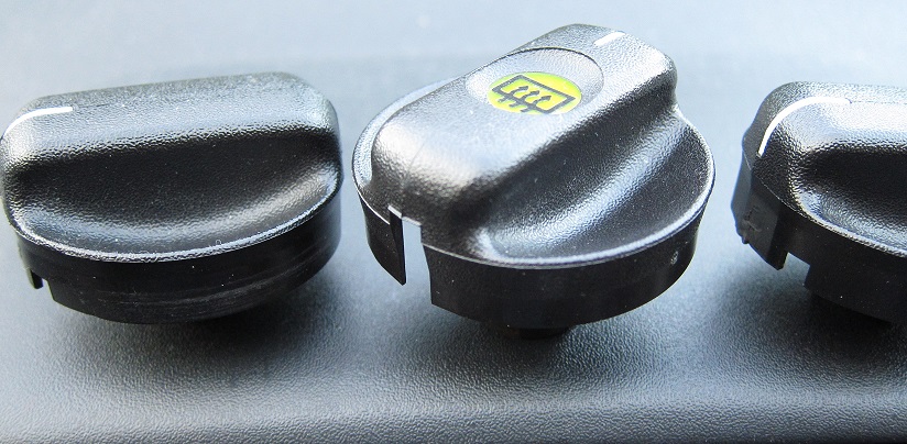

Ich hab mal Foto gemacht... einmal von dem Haken in der Lüftung, den man überwinden muß, um an die beiden oberen Schrauben zu kommen. Und dann von den 3 Schaltern, dort kann man ganz gut die Einkerbungen sehen, in die man jeweils mit kleinen Schraubendreher reinkommt...
LG, CL34NM4N

Von den Schaltern gibts wie gesagt Unterschiedliche.
Muss also nicht immer so aussehen.
