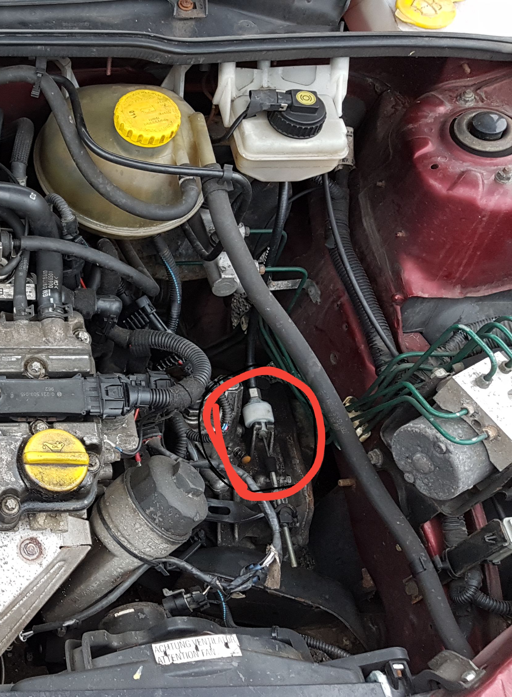

Kann mir bitte jemand sagen was das für eine Stellschraube ist?
Befindet sich Links unterhalb des Kupplungszuges.

Das ist einfach der Kupplungszug, die Stellschraube ist weiter vorne am Kupplungshebel.

Nabend, das ist keine Stellschraube, das ist das Ende der Ummantelung des Kupplungsseilzuges, das bekommt diese 6eckige Form von der Crimpmaschine, Das ist Produktionstechnisch so geformt.
Eingestellt wird an der vorderen Schraube, so wie Coppi schon geschrieben hat.

ich glaube er meint das orange Plättchen mit der Feder dran unterhalb des Zuges, aber was das ist weiß ich auch nicht, noch nie gesehen..

Das orangen Plättchen ist auch keine Stellschraube, das ist ein Plastikstift der das Loch verschließt, wo man die Schaltung einstellt. Beim B Corsa muss der Plastikstift noch entfernt werden und ein Metallstift bis zum Anschlag rein gesteckt werden, bei späteren Getrieben müsste man dann den Kunststoffstift nach innen drücken.

Das da ist die Variante wo der Stift reingedrückt werden muss.
Nicht rausziehn!!!
Wird zum einstellen der Schaltung benötigt.
Nicht rausziehn!!!

Stimmt, jetz in der Vergrößerung hab ich es auch erkannt, ist die Druckfeder vorhanden, also zum drücken gedacht.

Super vielen dank dann weiss ich Bescheid. Könnte es selbst im werkstattbuch nicht finden bzw erklärt bekommen.
