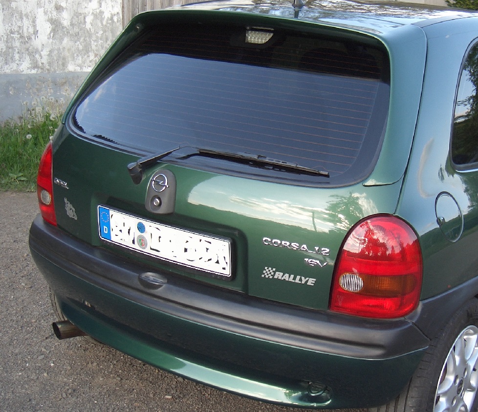

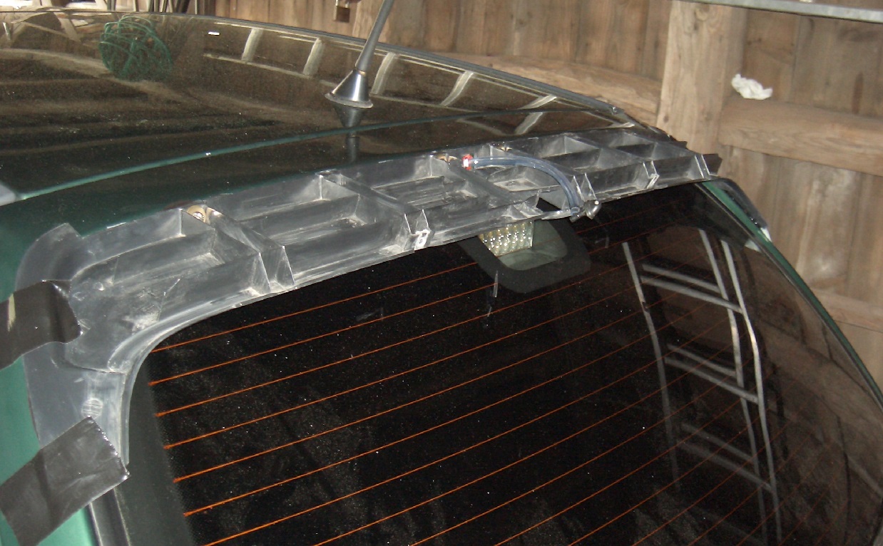

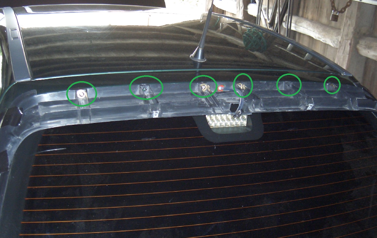

Zum Heckspoiler: da wird erst einmal die Grundplatte ausgerichtet und die neuen benötigten Löcher in den Kofferraumdecke gebohrt (siehe Bild - grüne Kreise).
Schrauben sind Blechschrauben in entsprecher größe, am besten Nichtrostende nehmen.
Den Grundträger dann mit Karosseriekleber benetzen (am besten da wo vorher auch der Kleber aufgetragen war), aufsetzen und mittels der Karosserieschrauben anschrauben.
Die Spritzwasserdüse muss verlängert werden - man sieht das auf meinem Bild: da hängt ein Kunststoffschlauch. :mrgreen:
Das erst einmal trocknen lassen.

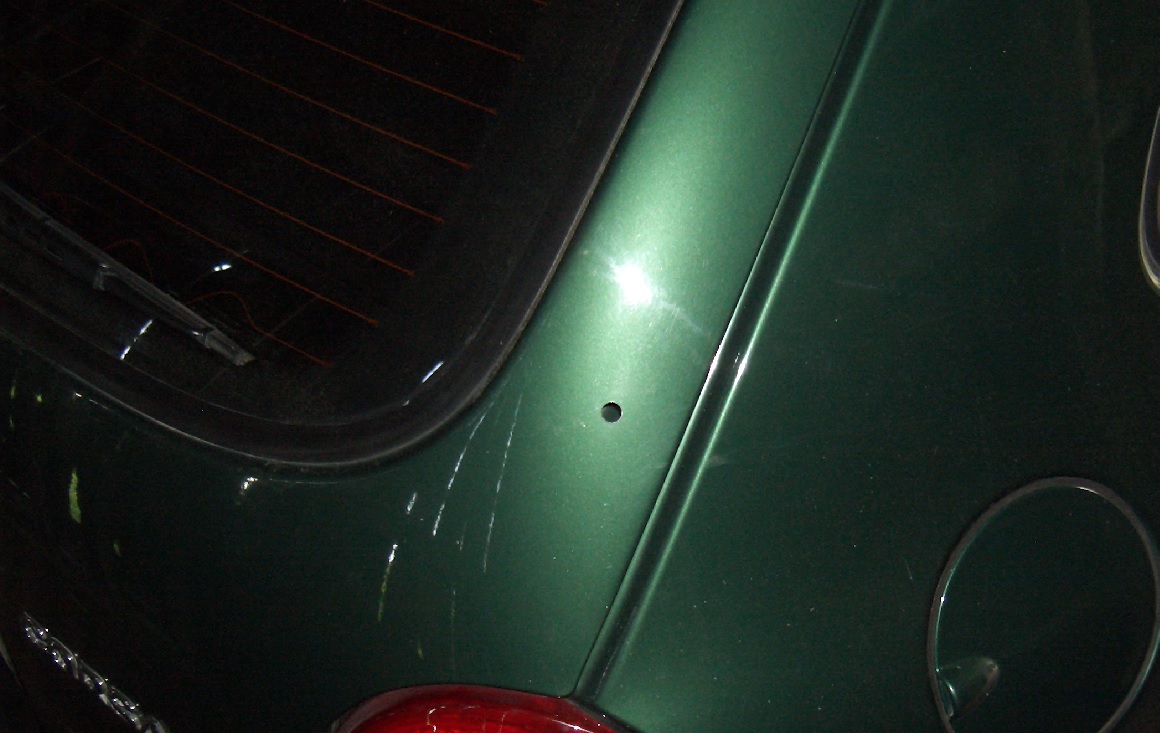

Später den Spoiler oben einsetzen und dann unten links und rechts am Kofferraumdeckel entsprechend noch 2 Befestigungslöcher bohren.
Spoiler dann an den vorgesehenen Ecken ebenfalls mit Karosseriekleber benetzen (nicht zuviel nehmen von dem Zeug!), ausrichten, andrücken, anschrauben, fertig.
Achtung: Alle gebohren Löcher sorgfältig zum Rostschutz versiegeln!
