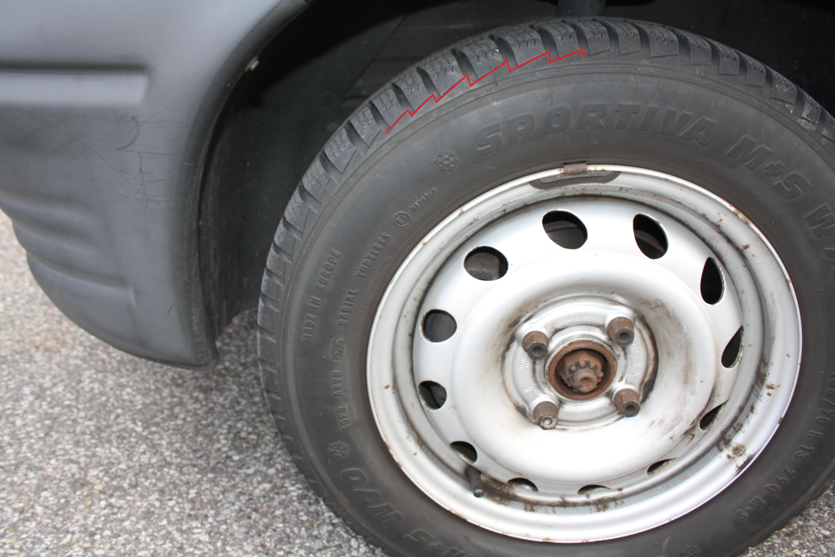

Hallo zusammen,
kurze doofe Frage: Muss ich beim Umstieg auf die abgebildeten Winterreifen eine Laufrichtung beachten??
Ein kennzeichnender Pfeil ist jedenfalls nicht abgebildet....

wenn definitiv kein pfeil drauf ist, brauchte auf die laufrichtng nicht achten

die besseren Reifen nach HINTEN :wink:

Da muß Outside drauf stehen oder ein pfeil art mit Rotation drauf stehen.Bild von reifen seite ist nicht schlecht wo man allrs drauf sieht.
Re: Hat mein Reifen eine Laufrichtung?
Wie auch im Corsa-Tigra Forum schon geschrieben wurde, hat der keine Laufrichtung.

Ok, habe die Reifen gestern montiert und heute wollte ich die Muttern nochmal nachziehen. Und dann ist mir aufgefallen, dass auf den Reifen Markierungen sind, die evtl. doch auf eine Laufrichtung hindeuten könnten. Auf den Bildern sehr ihr meine beiden Vorderreifen und ich habe diese gezackten LInien mal rot markiert. Wenn sich meine Vermutung bestätigt, dann rollt der rechte Vorderreifen (und ein Hinterreifen) nun in die entgegengesetzte Richtung.

Und auf der Innenseite sieht es anders herum aus? Dann ists doch wieder egal ;)

dein rechtes Vr läuft definitiv falsch!
da wirst du im winter probleme kriegen. vom falle eines unfalles mal abgesehen.
lass die reifen noch mal drehen auf kosten des monteurs der die dinger aufgezogen hat!!! was für ein Schwachmat!!! :gun: :gun: :gun: :gun:

der Reifen Hinten links läuft ja auch entegegengesetzt der (rot markierten) zacken. Wenn ich diese beiden also tauschen würde, dann müsste es doch stimmen, oder?

einfache antwort!!!
JAAAA

Die laufen nicht falsch rum! Auf der Innenseite ist es doch beim rechten Vorderreifen der angeblich falsch laufen soll, doch wieder richtig. Die Dinger sind Laufrichtungsungebunden!
Sonst wäre da ein Pfeil drauf!

CCSS hat geschrieben:Die laufen nicht falsch rum
2:1 für "egal" :wink:

Also, wenn ein Reifen laufrichtungsgebunden ist, ist einer oder sogar mehrere große, deutlich und eindeutig sichtbare Pfeile zusammen mit den Worten "Rotation", "Direction" oder manchmal sogar auf Deutsch "Drehrichtung" zu sehen.
Wenn das nicht der Fall ist, ist der Reifen nicht laufrichtungsgebunden.
Dann kann da als zweiter wichtiger Punkt auch noch "Inside" oder "Outside" für eben die Innen- oder Außenseite draufstehen. Das ist dann auch unbedingt zu beachten. Wenn das aber auch nicht draufsteht, ist es absolut schnurzpiepegal wierum und wo man einen Reifen montiert!
