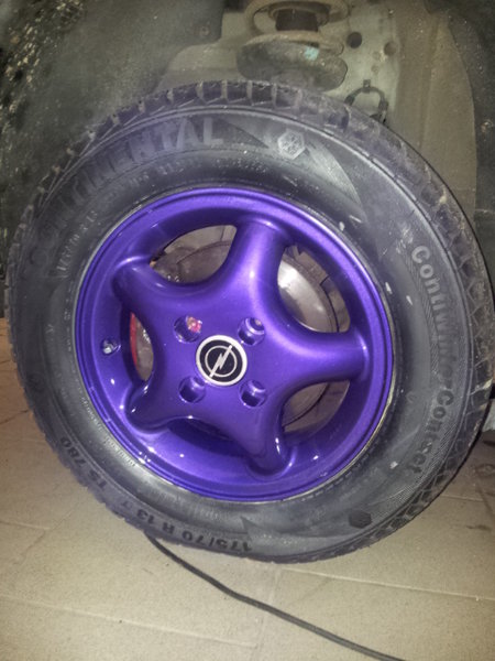

Hallihallo liebe Leute :wink:
meen Corsali muss zum Tüv und einer aus der Werkstatt meinte zu mir ,dass ich für meine Felgen nen Gutachten brauchen würde...was ich überhaupt nicht verstehe ,da mir mal gesagt wurde das sind originale da brauch ich kein Papierkram zu.Frage in die Runde sinds originale oder brauch ich allen ernstes irgendein Papierkram??? :gruebel: bin total verwirrt... :gruebel: :gruebel: :gruebel:

Huhu!
Auf den ersten Blick würde ich sagen, dass das ganz normale Original-Opel-Alus sind, die mal irgendein Scherzkeks lila angesprüht hat.
Ganz allgemein gilt: Auf Nicht-Original-Felgen ist nie ein Opel-Zeichen drauf. Das ist nur und ausschließlich auf Opel-Felgen. Wenn es also definitiv passgenau zu den Felgen gehört und nicht irgendwie draufgebastelt wurde, sind die Felgen original.
Mach mal bitte ein (großes, lesbares) Foto von der Rückseite oder schreib uns, was da draufsteht. Wenn irgendwo klar und deutlich "GM" draufsteht, ist die Sache eindeutig: Original.
Dann wäre nur noch die eventuelle Frage, ob diese Felgen auch für einen Corsa zugelassen sind - schließlich hat Opel auch andere Autos gebaut und mit Felgen ausgeliefert... :mrgreen:
Aber auch das lässt sich mit den Daten, die hoffentlich hinten drauf stehen, schnell und eindeutig klären.

Hallo !
Das sind definitiv keine orig. Opelfelgen !
Sind Zubehörfelgen in Originalgröße wie sie von ATU und co. vertrieben werden/wurden.
Irgendwo auf/in der Felge sollte der Hersteller und die KBA-Nummer eingestanzt sein. Mit dieser Nummer
kannst du nach der ABE im Netz suchen oder aber du findest einen netten Tüv-Mann der seine Datenbank durchsieht
und so das Ok gibt.

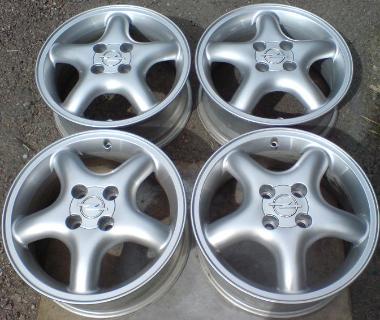

achbach hat da Recht:
Es gibt Felgen die ein ähnliches Design von Opel haben - siehe Bild.
Daher bin ich auch erst davon ausgegangen, dass die lilalen da von Opel sind.
Aber 1.) ist das Opel Design dann doch anders und 2.) gibts die von Opel nicht in 13 Zoll!
