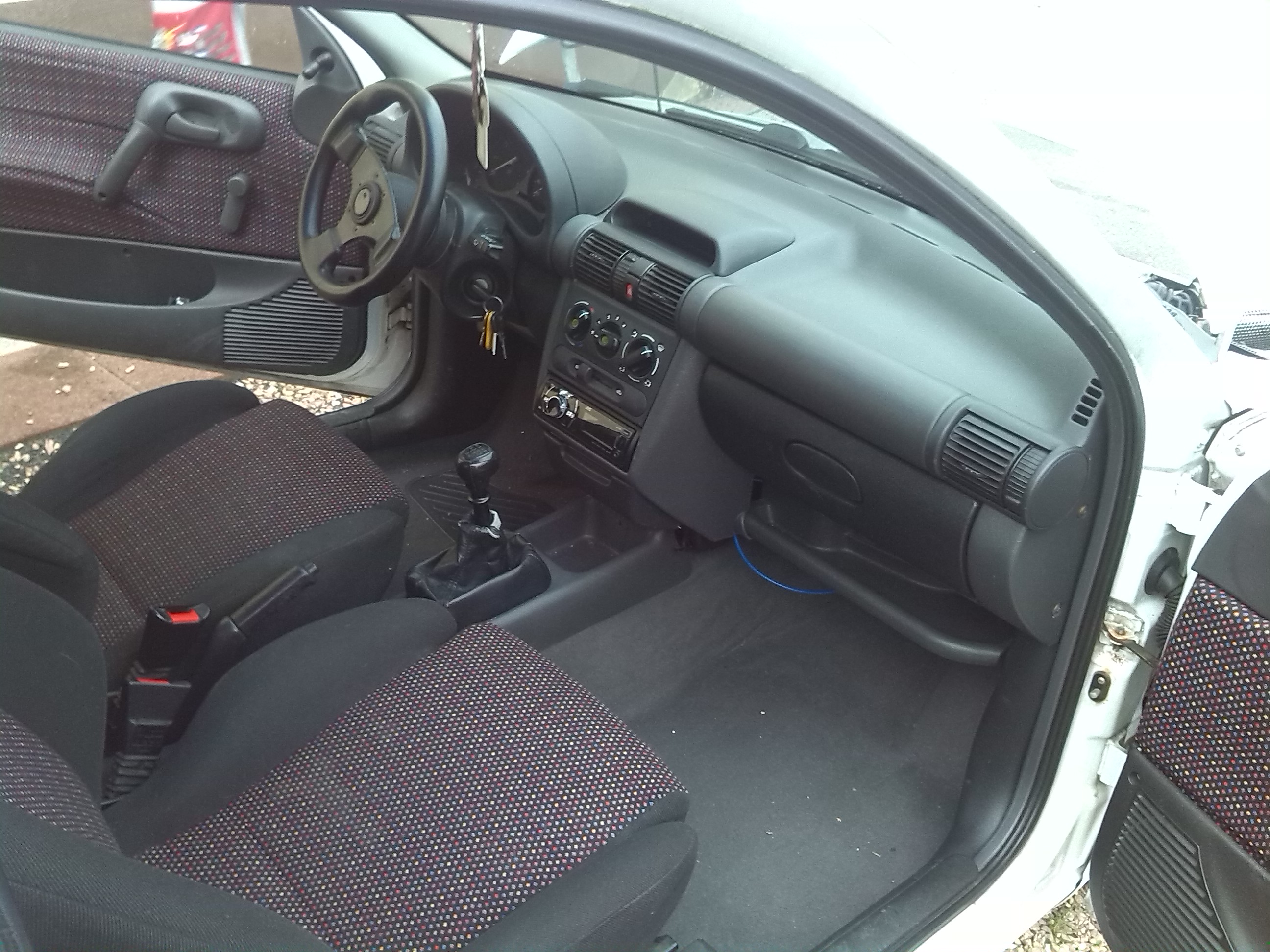

Hallo leute ich bin seit 3 tagen Besitzer eines B corsa 1.4 16v SI bj 1994 und habe einige fragen
Die erste Frage ist hag er schon airbag ? Da ich kein original Lenkrad verbaut habe und auch kein Airbags lich am tacho leuchtet
Die zweite frage ist ab wann geht denn der kühlerlüfter an da er gestern 100 Grad hat und sich nix tat lüfter geht habe ihn direkt am Lüfter überbrückt
Die dritte frage ist er hat keine servo er lässt sich super schwer lenken mit der berreifung 195/45 15 gibt es da ne eonstellungs Möglichkeit?

1. Kein original Lenkrad also kein Airbag. Ab Serie hat er auf Fahrer Seite Airbag , muss aber eingetragen sein das der Airbag abgebaut würde. Lampe am Tacho kann man ja ab machen.
2. Lüfter geht ab ca fast 100 Grad an , bei dir scheint entweder Strom oder Wasserpumpe scheint nicht zu funktionieren. Das testest du am besten , Auto an und etwas warm laufen lassen und den Schlauch von Motor zu kühler (der dicke Schlauch) ob der warm wird bzw Druck entsteht.
3. 195er Bereifung sagt schon alles wenn man keine servolenkung besitzt sind die schwer zu bewegen außer wenn du fährst , da fühlst sich nicht so schwer an und ist eigentlich präziser , einen Umbau ist natürlich möglich , ob das sich aber lohnt ist eine andere Frage.

Gab auch Corsas, wo kein Airbag serienmäßig hatten. Waren die ersten der Jahre 93 und 94 und die Reimporte. Sei froh wenn du diese Knalltüte nicht drin hast. Meine beiden sind auch ohne. Der eine hab ich ihn austragen lassen und der 2te ist serienmäßig ganz ohne. Hat allerdings dann so ein billiges Lenkrad drin. Werd ich noch tauschen gegen ein 32 MOMO. Und Servo brauch ich nicht. Auch nicht mit meinen 185/55-14. Servo is was für Weicheier und Frauen. :mrgreen: :mrgreen:
Wegen dem Lüfter, wenn er läuft wenn du ihn überbrückst, dann wechsel doch mal den Temperaturfühler vom Gebläse. Kann sein das der nen Schuss hat. Normalerweise wird er aber erst gar nicht so warm bei den jetzigen Temperaturen. Also könnt schon Wasserpumpe nen Fehler sein, so wie Sylos schreibt. Ab einer bestimmten Srerie wurden Wapus mit Kunststoffschaufeln verbaut. Die nutzen sich gern ab und dann schaufelt die Wapu nicht genügend Wasser durch den Kreislauf.

Also einen normalem 1.4 si 82 PS. Dann hat mamba recht die hatten keinen Airbag.

Scheint ein seltener Vorfacelift "Sport" zu sein.
Sieht noch gut erhalten aus!
Aber 1.4 16V und Si passen leider doch zusammen.
Gerade beim Vogue wurde oft ab Werk 1.4 Si auf die Heckklappe geklebt
obwohl ein 1.4 16V mit 90PS verbaut ist.
