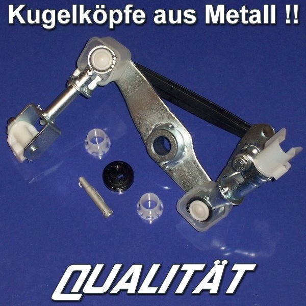

Re: Schaltumlenkung Tauschen und gestänge neu einstellen!!!
wenn du vorm wagen stehst siehste den motor un das getriebe
beim getriebe siehste so eine umlenkgung die dann zwischen dem getriebe un der spritzwand sitz
musste mal ausprobieren mit dem schmierstoff
so sieht es dann aus

Hallo Sebastian,sebastian1 hat geschrieben:Wo sitzt das rostende Teil denn? Kann man eventuell sich mit ein wenig WD40 behelfen?
das Dingen sitzt oben auf dem Getriebe. Wenn Du die Haube öffnest liegt es zu Deiner Rechten Seite.
Du kannst es auch mit etwas Silikonöl versuchen (gibt es u.a. bei Aldi / Lidl für max 2EURO). Wenn der Kunststoff eingelaufen ist oder gequollen, gibt es keine bessere Methode, als das DIng zu erneuern. Beim neuen dann nicht mit Fett (Haftschmiermittel o.ä.) zurückhalten.
