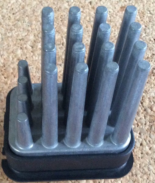

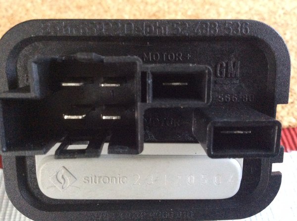

Hallo Experten,
hier kommt die Lösung des Problems, und sitzt unter dem Handschuhfach. Die Heizungs-steuerelektronik sitzt mit im Lüftergehäuse der unter dem Handschuhfach montiert ist. In dem Lüftergehäuse kommt ein wenig Regenwasser rein(woher auch immer?) und läuft an dem Kühlkörper vorbei in die Elektronik und staut sich da. Mit dem Wasser werden die Anschlusskontakte überbrückt die sich unter der grauen Abdeckung befinden.
Meine Lösung:
Abdichten des Kühlkörpers mit Silikon und 4 kleine Löscher in der grauen Abdeckung, damit die par kleinen Wassertropfen abfließen können.
Wo genau jetzt das Wasser herkommt habe ich noch nicht gefunden.
Ich versuche noch 2 Fotos anzufügen damit man es besser verstehen kann.
LG Rainer
Meine Lösung:
LG Rainer
