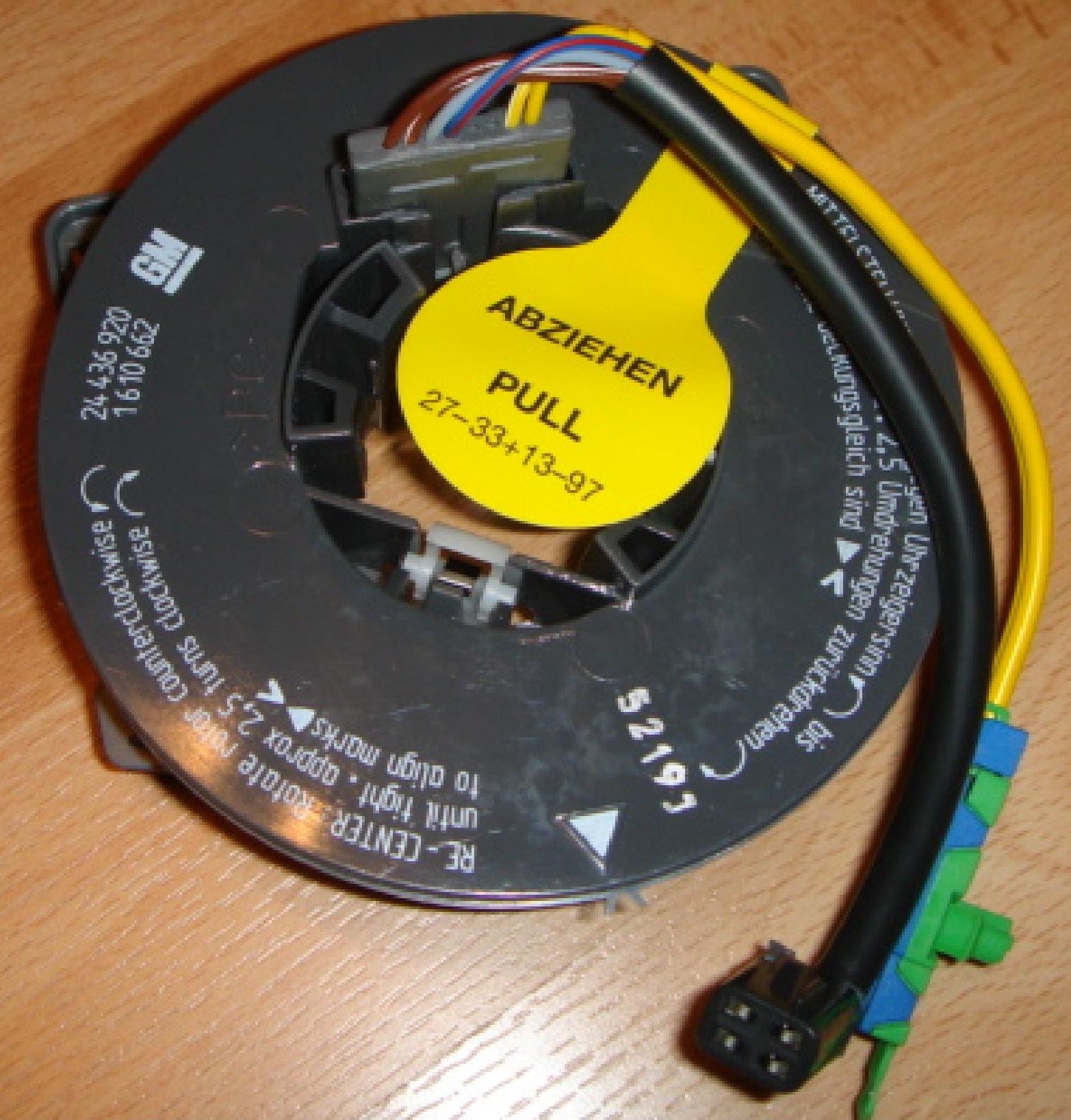

In einem anderen Thread hatte ich gelesen, es könnte auch der Schleifring (Kontakteinheit Airbag) sein, insbesondere wenn auch die Lenkradfernbedienungsknöpfe nicht funktionieren oder eventuell die Airbagkontrollleuchte aufleuchten.

Okay, ich habs herausgefunden. Der Schleifring ist defekt.

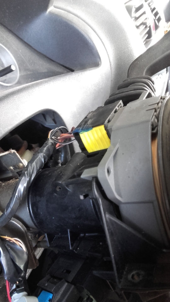

Die Hupe und die Lenkradfernbedienung funktionierten nicht. Habe durch die Tests 1-6 aus meinem 1. Posting alles andere ausgeschlossen. Erst Hupe ausgebaut, funktioniert. Relai getestet: funktioniert. Lenkradverkleidung abgenommen, Stecker hinten abgezogen
Die Steckerbelegung des grauen 8-poligen Steckers habe ich bei freak0815.de gefunden:
Pinbelegung des Schleifring:
Pin 1: braun = Masse
Pin 2: braun/grau: = Hupensignal
Pin 3: grau: = +12 Volt
Pin 4: blau/rot = LFB Summensignal
gelb: Da habt ihr nix dran zu machen, sonst wird gefährlich!!! Airbag!!!
das bild zeigt aber die falsche Teilenummer!!!
Ich nahm einfach an, dass die Pinbelegung dieses Steckers die gleiche ist, wie die des grauen auf dem Schleifring.
Pin 1 und Pin 2 überbrückt: hupt, also funktioniert (insofern ist Relai und Steuergerät in Ordnung. Dann Airbag rausgenommen und am Stecker die Huptentaster mit Durchgangsprüfer gecheckt. Beide funktionieren. Also bleibt nur noch der Schleifring übrig.
Den Schleifring hab ich dann nach dem Besuch von 3 verschiedenen Schrottplätzen für 25€ bekommen. Die ersten 2 wollten 40 bzw. 43€. Der 3. nur 30€. Verhandelt dann auf 25€. Ich denke, das ist okay.
Ach ja, und der Ausbau des Lenkrads ist übrigens überhaupt kein Problem. Einzig, man braucht einen Torx T50, den hatte ich nicht, aber da hat mir der freundliche Hausmeister unserer Anlage ausgeholfen. Aber gut, ich hatte ein Video gefunden, wo ich mir das vorher mal ansehen konnte. Einmal gesehen und dann ist es wirklich kinderleicht. Man darf nur nicht vergessen, die Batterie vorher abzuklemmen, das wurde im Video nicht gezeigt. Aber das war mir klar, da ich ja den Airbag abschraube. Und damit ist nicht zu spassen. https://www.youtube.com/watch?v=yE00vk3MoYQ

Ich hatte damals einfach ausserhalb des Lenkrades die Leitungen zu den Hupenknöpfen verbunden und somit eine gedrückte Taste simuliert.
Ich auch, das Video find ich lustig:
